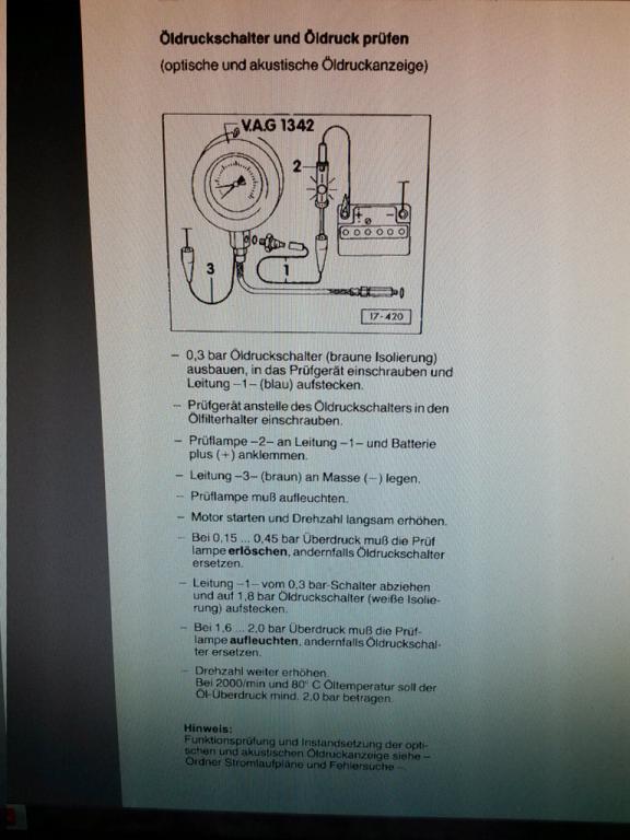

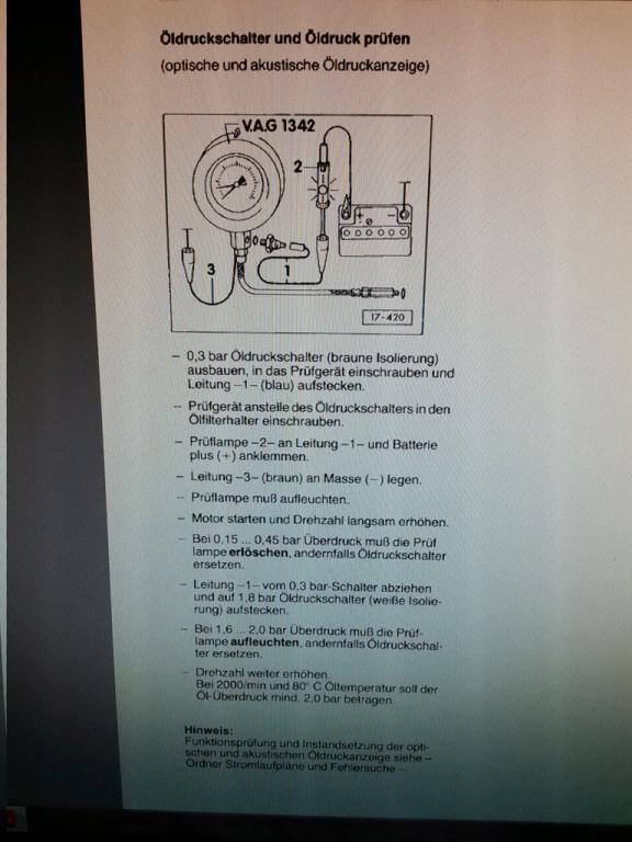

So prüfen die bei VW. Also würde der Motor bei 2000U/Min und 2 Bar als OK gelten.
@COB, du hast recht da gibts keine Vorschrift. Hatte mal was dazu gelesen das 10W40 laut VW Handbuch angeblich vorgeschrieben wär, soll aber wohl nicht stimmen.
Ich persönlich würde immer 5W40 drauf kippen um bei Kälte eine schnellere Schmierung zu erhalten. Zumal es schon gute günstige Öle gibt.
