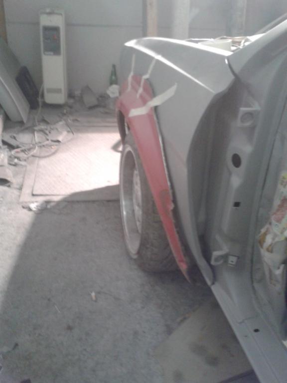

Hi. Habe jetz mal den Radlauf vom Golf 2 zurecht geschnitten und mal an den Kotflügel dran geklebt, weil schweißen kann ich leider nicht.
Aber so kann man sich ein Bild davon machen wie es ungefähr aussehen könnte. Vor allem passt es gut zu den hinteren Radläufen.
Ich finde es sieht garnicht mal so blöd aus. :verlegen: :gruebel:
Oder was meint ihr???? MfG Dani
PS: Ich hab noch ein paar Bilder mehr davon in meinem Album. Also, schaut euch das mal an wenn ihr wollt und sagt mir bitte eure Meihnung. :danke2:

bonsai007
Beiträge: 1696
Wohnort: Linz / OÖ
AW: Golf 2 Radläufe am 53b vorn am Kotflügel: ja oder nein?
Beitrag von bonsai007 »
Hast du das Bild auch in höherer Auflösung?

So, ich hoffe das das Bild ein bisschen größer ist und wie gesagt im Album sind die restlichen Bilder, vielleicht sind die ja etwas größer. :wink:

jenssbk
Beiträge: 2567
Wohnort: Berlin / Heimat SBK
Beitrag von jenssbk »
Sieht schon ziemlich breit aus!
Die Frage ist nur wofür willst Du das machen? Was soll denn an der VA verbaut werden? :gruebel:

E.M.I.A.N.C
Beiträge: 45
Registriert: So 1. Dez 2013, 18:25
Wohnort: Wilthen
Beitrag von E.M.I.A.N.C »
Naja, ich will eigentlich ein Fahrwerkmäßig 80mm tiefer und Felgen von RSL 15 Zoll 8,5j mit 195er/ 45 R15 drann machen.
Da müssten aber auf jeden Distanzscheiben von 30-40mm drann und für breitere Felgen habe ich momentan nicht die Kohle. :kohlefehlt:
Gruß Dani

Beitrag von Mento »
Aber wenn du die anschweißt wird das ja auch nicht gerade günstig.. Aufgrund der Sicken der Kotflügel Scirocco 2 versus Golf 2 wirst du sicherlich verzinnen müssen um ein gutes Ergebnis zu bekommen das auch optisch ansprechend ist. Hast du dir um die linienführung der Sicken schon Gedanken gemacht wie du die "neu" führen willst?Ich hab bei mir nur nen Schnitt im Kotflügel und find das nicht so einfach da wieder ne genaue Optik hinzubekommen.
Wenn dann noch grundiert und lack dazu kommt wird das ja auch nciht gerade billig. (Hauptsächlich für die Zinnarbeiten).
Optisch find ichs nicht schlecht. Hatte das ursprünglich auch mal vor am 1er.. konnte mir dann aber anderst behelfen.
Sonst hätte ich auch die vom 2er Golf eingeschweißt... An den hinteren Radläufen machen das ja auch viele.
Viel Glück und weiter so...
