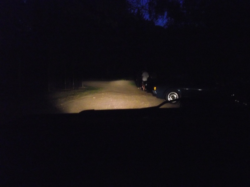

ich fahre seit geraumer zeit die osram night-breaker mit einem eigenbau boostern für das abblendlicht.
die night-breaker machen schon viel aus aber in verbindung mit den boostern (baukosten ca.15,-€) ist die lichtausbeute einfach nur traumhaft
wir haben 2012 auf dem treffen in pfalzfeld mal einen vergleich gemacht.
hier mal die bilder damit ihr euch eine vorstellung machen könnt.
2er mit osram night-breaker ohne booster:
2er mit osram night-breaker und zusätzlichem booster:
und hier beide mal im direkten vergleich:
