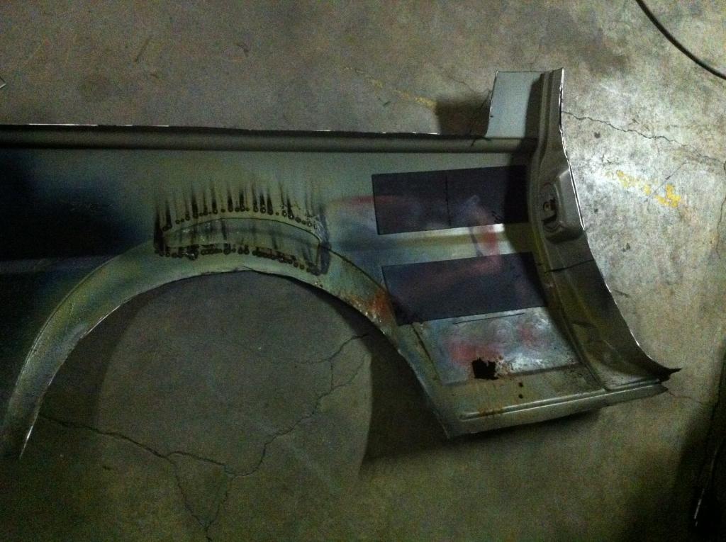

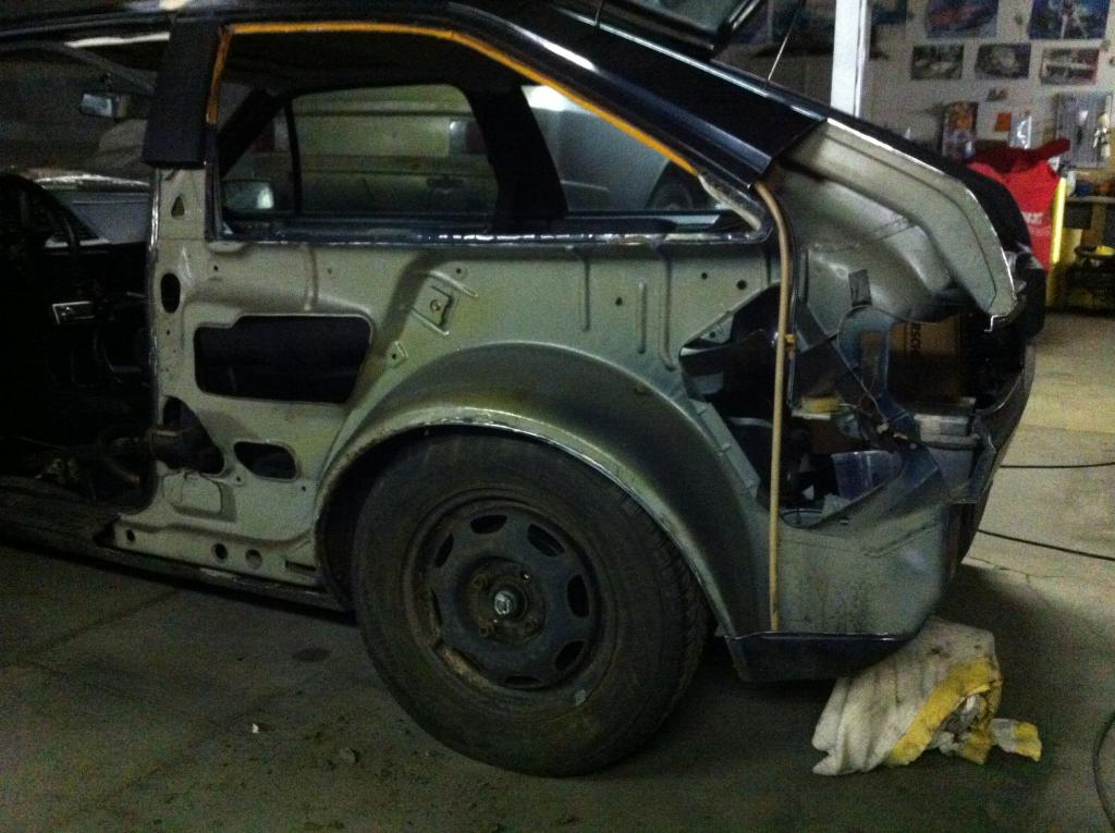

Ich habe jetzt mal das super instandgesetzte Seitenteil rausgetrennt und das gute Gebrauchte(Rocco Karosserieteile gibts ja leider nicht wirklich neu) vorbereitet. Vielen dank hier nochmal an Alfred für das Spenderteil.
Die Tage werd ich es genau anpassen und einschweißen :nos:
MfG Dirk

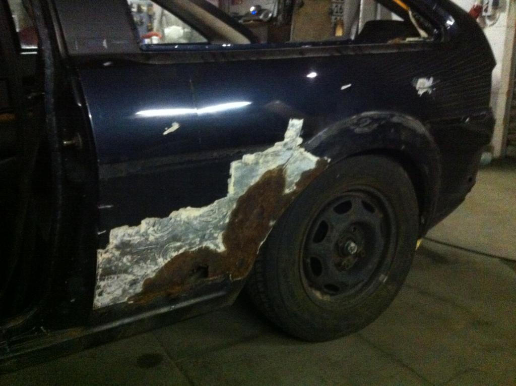

hmmmm Rost is was widerliches
Hammer Fotos

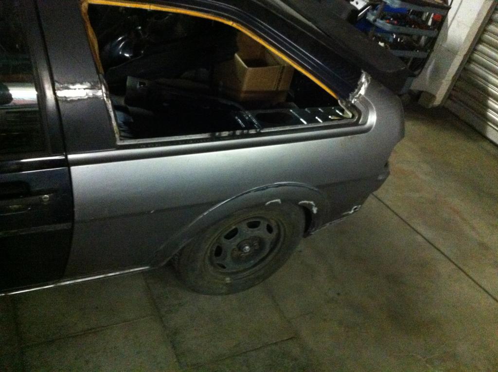

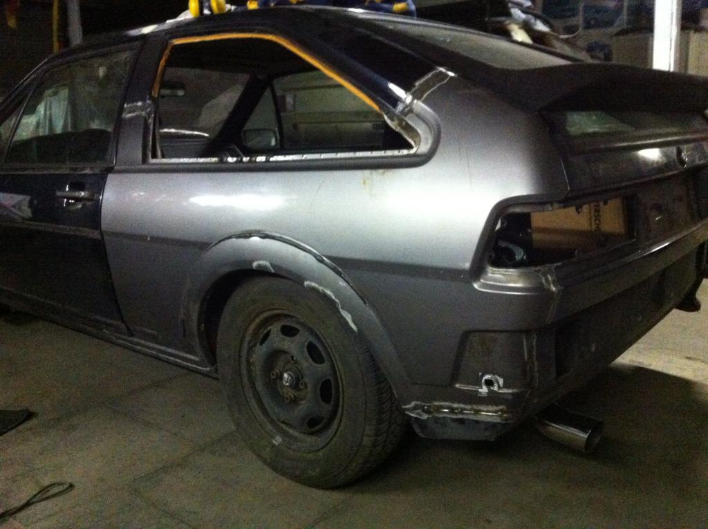

Heute habe ich das Seitenteil eingesetzt:
Auf den Bildern ist es noch nicht ganz verschweisst, habe vergessen am Schluss noch Bilder zu machen aber das hole ich nach!
Es wird aber noch ein wenig Blecharbeit folgen! :cool:
