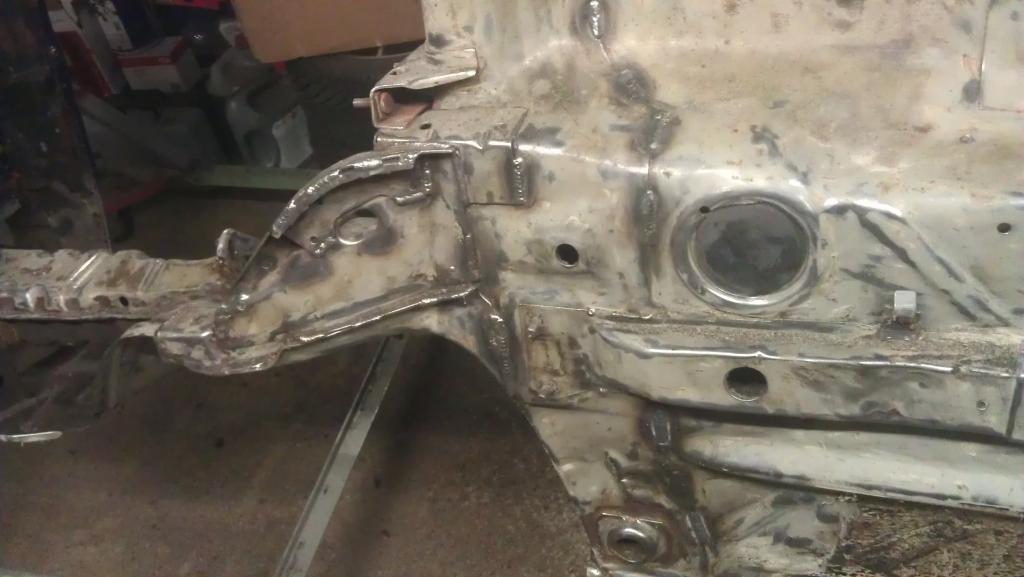

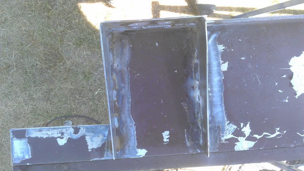

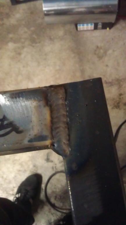

Hier ein paar kleine Bilderchen von Schweißnähten mit den China Mig/Mags - urteile selbst. Die Nähte auf den ersten beiden Bildern sind durchgeschweißt, die an der Karosse aneinander geheftet. Ist übrigens mit dem "billigsten" der Chinadinger geschweißt.
