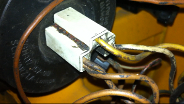

so sieht der anschluss momentan bei den eckigen Scheinwerfern aus ;)

Maryous hat geschrieben:[ATTACH=CONFIG]73792[/ATTACH]
Von denen brauchst Du zwei, je Seite. Die sind bei den Doppelscheinwerfern auch dran.
