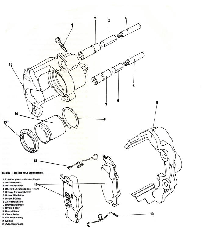

Meinst du die da Meiki:
http://www.daparto.de/Artikeldetails/a3 ... 7e62f4b3de ?
Die können ja eigentlich nicht passen oder? Wie du oben auf dem Foto siehst ist das Gewinde ein M10, die Bolzen da zu kaufen sind aber M8.
Oder lieg ich da jetzt komplett falsch? LG

Die sind m Original aber unterschiedlich lang, der untere ist 7 mm kürzer.
Falls du im großen weiten Internet suchen möchtest:
171 615 219 ist der obere: M10x12,5x63
171 615 219 A ist der untere: M10x12,5x56

Hallo zusammen,
ist das diese Bremse?
Dann ist die vermutlich sowohl am PL als auch am KR verbaut?
Viele Grüße
Detlef
Viele Grüße
Detlef
