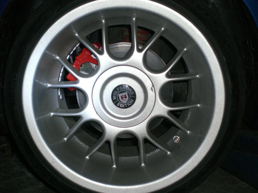

So die Bremse ist jetzt ordnungsgemäß eingetragen.
Viele Dank an dieser Stelle euch allen für eure Unterstützung.
Der Bremsenumbau hat sich auf jedenfall mehr als gelohnt. Die Bremswirkung ist sehr viel besser als die der originalen 16V Bremse. Fading gibt es nicht mehr.
Das Tragbild auf der Bremsscheibe ist perfekt, es steht nichts über, alles wie es sein muss.
