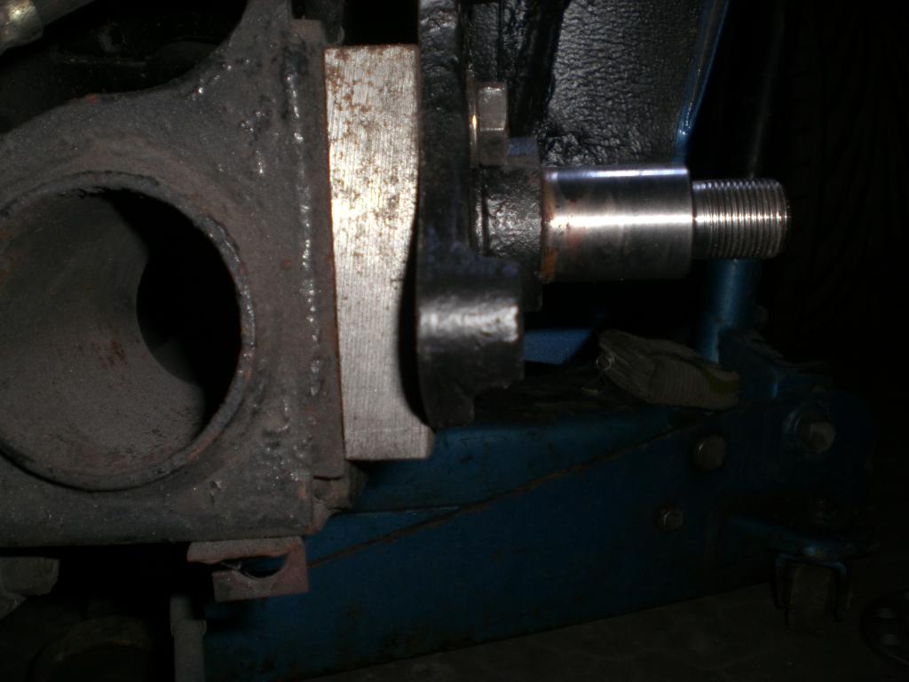

Ich hoffe es wird dem TE nicht zu sehr OT. Allerdings würde ich gerne noch fragen, weshalb die 4eckige Platte unter dem Achsstummel sitzt? Passt es sonst nicht oder dient das nur der Spurverbreiterung?

Edit: Ich habe mal ne Runde gegoogelt. Es ist wohl so, dass der Knackpunkt die Verschraubung an der Achse, in dem Falle am Polo Achsstummel, ist. Mit passendem Achsstummel würden daher meine Halter wohl auch funktionieren.
Die Teilenummer bei VW für die Lösung des Problems wäre 6E0 501 465 A. Kostet je ca 15 Euro
http://www.swdubs.co.uk/forum/viewtopic.php?f=34&t=5094 Nr. 9 in dem Link hier. Dazu die von Dir genannten Polo Achsstummel.

Und die Platten sind nur für die Sturtzkorektun und um etwas Abstand zur Feder zu gewinnen. Die sind 1,85 mm Konisch gefräst. Und mit Hochfesten Schrauben befestigt.
Ich fahre dafür auch ohne Spurverbreiterungsplatten hab ja auch 245 / 35 R 16 auf einer 10J Felge Gruß Silvio

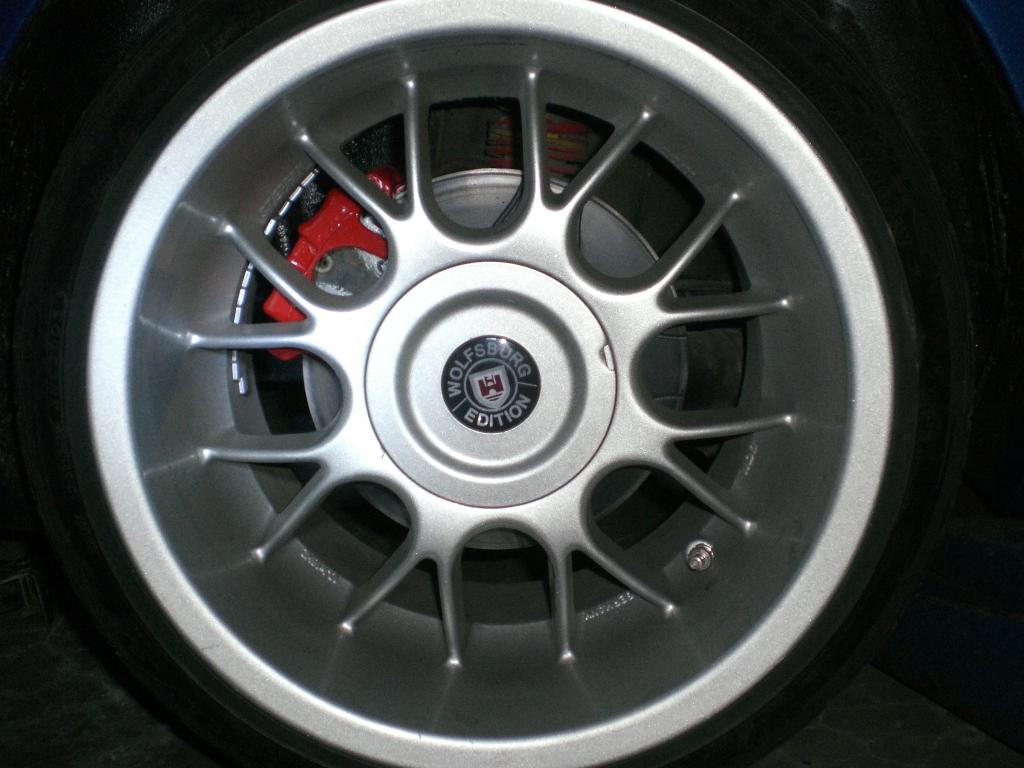

So die Bremse ist jetzt ordnungsgemäß eingetragen.
Viele Dank an dieser Stelle euch allen für eure Unterstützung.
Der Bremsenumbau hat sich auf jedenfall mehr als gelohnt. Die Bremswirkung ist sehr viel besser als die der originalen 16V Bremse. Fading gibt es nicht mehr.
Das Tragbild auf der Bremsscheibe ist perfekt, es steht nichts über, alles wie es sein muss.
