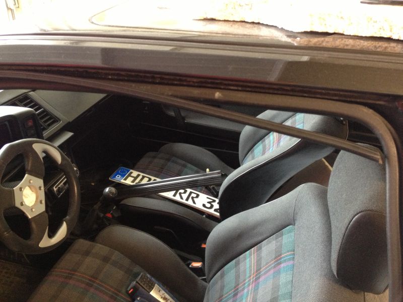

Was ist den das für eine Leiste bzw für was ist die gut. Bin an der hängen geblieben und jetzt hängt se halt blöd rum. Gibt es die noch zu kaufen ?

Die Leiste kannste wieder festmachen, da gibbet es vom Aldi son Doppeltape (so Aktionsmäßig heist Doppelseitiges Montageband), das klebt wie Zsau und ist zu dem Witterungsbeständig, habe damit meine auch festgeklebt.
Die Leiste soll Wingeräusche mindern und es dem Wasser nicht so leicht machen unter die Türdichtung zu kommen beim schneller fahren, wenn ichs rischdisch weis.
