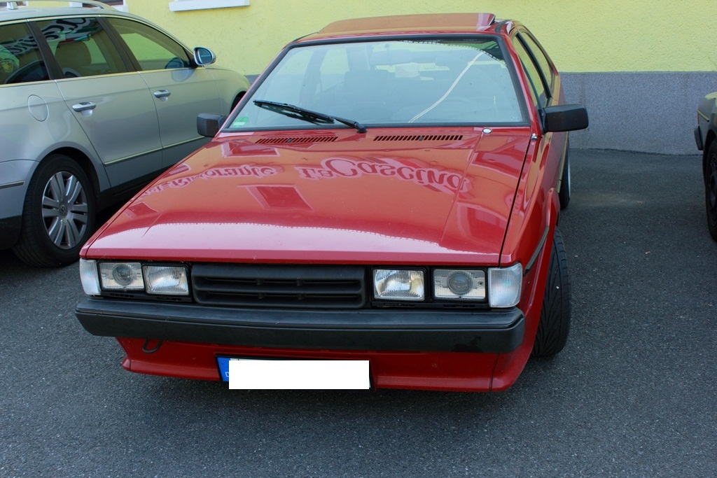

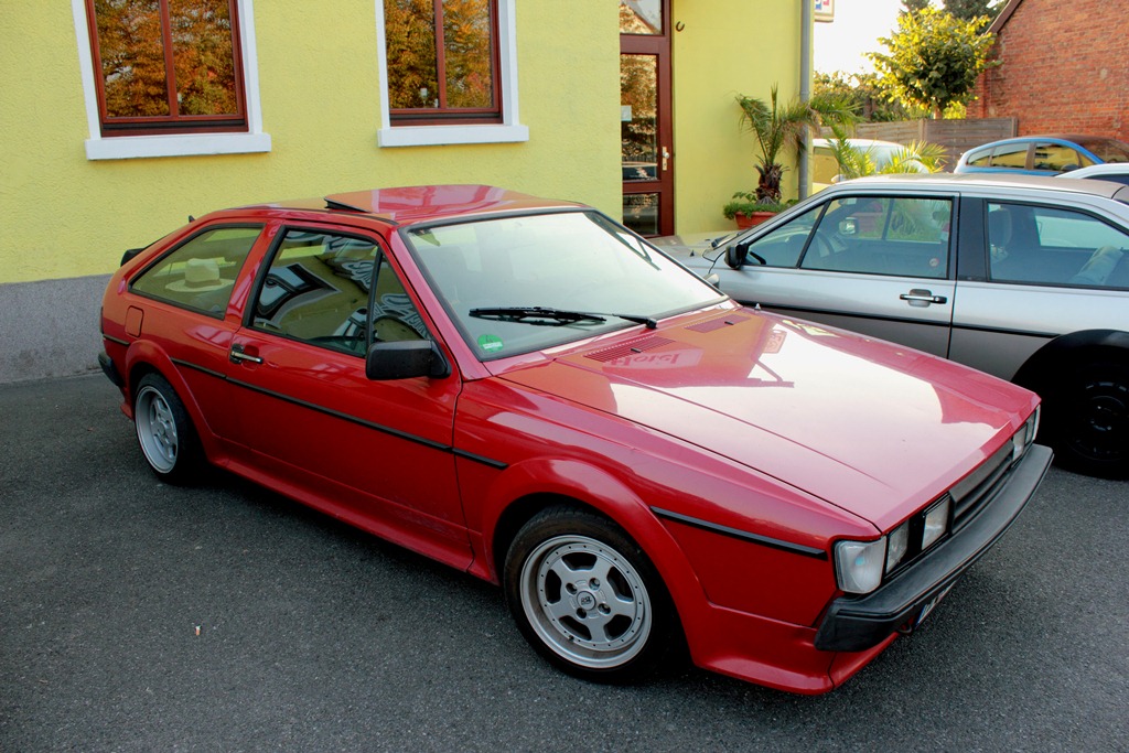

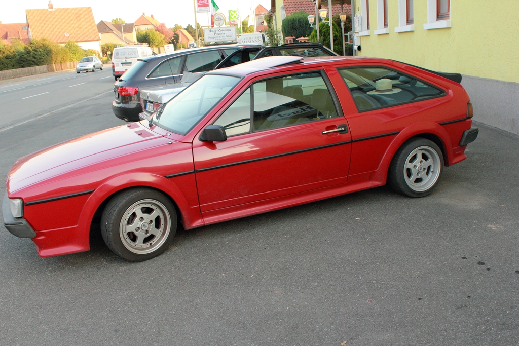

Hey Denny!
Ich hab das GFW verbaut....
Lichtaustrittskante 50 cm über Fahrbahn gilt für FZ ab EZ.01.01.1988.
Ich hab das Restgewindeeingestellt,welches im Gutachten angegeben ist (ich hab cm im Kopf müsste aber nachsehen) und fahre 195/45/14....die 50 cm schaffe ich gerade so mit GT-Scheinwerfern und DE Linsen,da das Abblendlicht gemessen wird...Nur mein Kennzeichen vorne hält die 20cm von der Fahrbahn nicht ein,aber das kann man zur Abnahme ja "ganz hoch" im Halter montieren.
Zum fahren kann ich sagen,es macht Spass aber ich muss so schon aufpassen wo und wie schnell ich wo fahre....noch tiefer würde ich garnicht wollen.
Ich hab dir mal ein paar Bilder angehängt,der Wagen steht zwar auf einer schräge aber ich denke man kann es erkennen.
