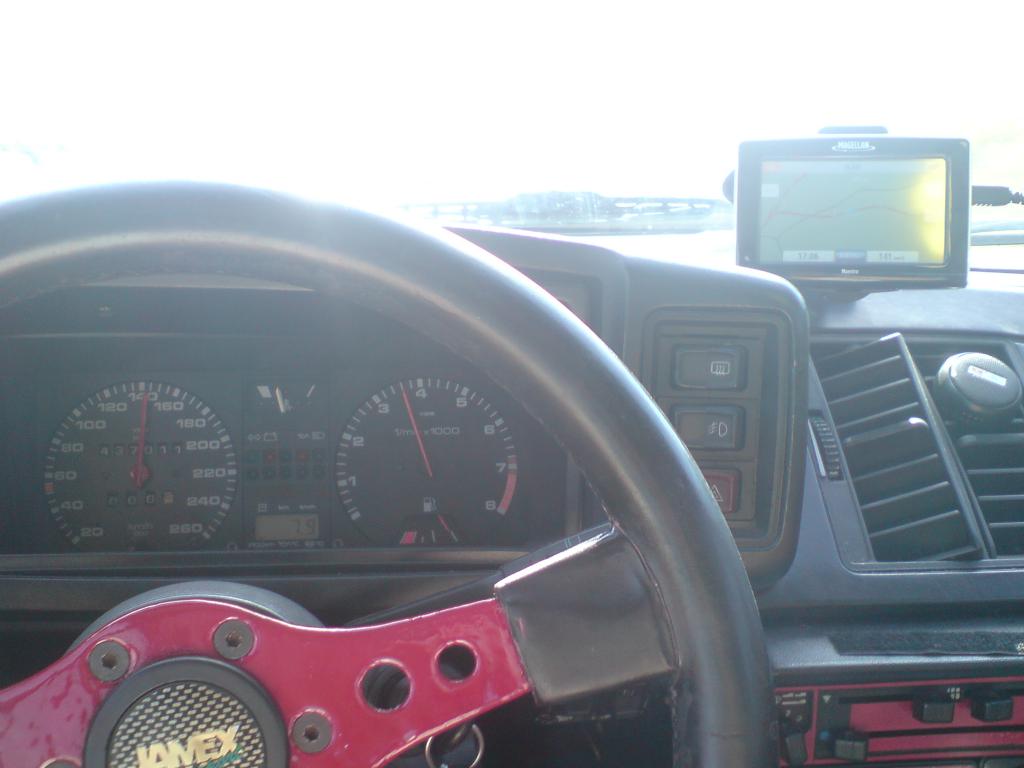

Grins. Jaja, wir verstehen uns schon, gelle
Hier mal ein uraltes Bild von mir zum Thema Tachogenauigkeit... War übrigens im 16V mit 7A Getriebe und 195/50R15. Das ist etwas länger übersetzt als die üblichen 4+E (FF und so).
Das war irgendwann 2008.

Und die 208 macht er mit einem 2y Getriebe. Ganz andere Übersetzung.
Gruß Michael

Der KR macht 208 Km/h, korrekt. So stehts bei meinem originalen KR auch im Schein drin.
Meiner hat ein AUG Getriebe verbaut (nicht serienmässig), mit 14 und 15 Zoll dreht das Ding wie Sau, im 5. Gang bis in den roten Bereich.
Hatte ihn mit 195/45-15 mal auf 215 Km/h lt. GPS, das waren aufm Tacho ca. 235 Km/h.
Jetzt mit 17 Zoll sieht das schon was anders aus, mit den fetten Pellen bin ich froh, wenn er lt. Tacho 205 schafft.
Allerdings sollte der Tacho mit 17 Zoll auch kaum bis gar nicht abweichen.
