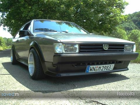

Hier 9x16 mit 225/40-16 ET30 da musst du aber schon richtig ran, nur Bördeln reicht da nicht.

Sind deine Radläufe nicht schon gemacht, nkGT ?

Sieht sauber und wie original aus (nur dass sowas normal keinen Platz mehr hat). So mag ich das! :super: Ziehen war wohl Pflicht und evlt. auch Radläufe neu kleben?

Sieht ja richtig fett aus ;)
Also mit 9j et0 stehen die Felgen ja noch ein bissl weiter raus oder!?

Ehm, da sind 25er Spurplatten drauf, also ET5
