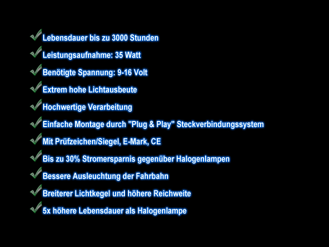

So Günni, und da der Bezug auf E/CE
auf den weiteren Bildern ist sogar das E4 abgelichtet.
Mir geht es auch nicht darum den Kram zu kaufen. Ich war einfach nur der Meinung, das es doch nix legales in der Form für den Rocco gibt (Aussehen mal zweitrangig). Daher hat mich das ein wenig verwirrt, was sicherlich auch mit meiner Unwissenheit zu diesem Thema zu tun hat. Und nun mal locker bleiben :-)
Wo steht da was von E-Prüfzeichen?
Aber ist schon gut, wenn du richtig gelesen hättest, wäre der Thread wohl nie entstanden.... :wayne:
