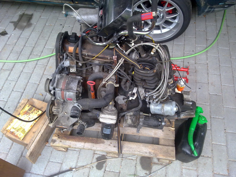

So will mal bissl was berrichten was bis jetzt so Passiert ist =)
Also puh wo fang ich an......... ist schon bissl was zamgekommen mittlerweile.
So,
Der Alte motor ist draußen..... alte Auspuffanlage ist weg... Servolenkung fliegt jetzt auch noch raus stört alles xD
[ATTACH=CONFIG]59151[/ATTACH]
[ATTACH=CONFIG]59158[/ATTACH]
[ATTACH=CONFIG]59160[/ATTACH]
Komplette Verkleidungen sind ab und zum Glück hab ich nur 2 Roststellen gefunden puhhhhhhh
[ATTACH=CONFIG]59152[/ATTACH]
[ATTACH=CONFIG]59154[/ATTACH]
[ATTACH=CONFIG]59155[/ATTACH]
[ATTACH=CONFIG]59156[/ATTACH]
[ATTACH=CONFIG]59157[/ATTACH]
Bremse hinten ist fertig auf Scheibe Umgebaut.
[ATTACH=CONFIG]59161[/ATTACH]
[ATTACH=CONFIG]59162[/ATTACH]
Vorne hatte ich jetzt G60 Bremsanlage eingebaut fliegt aber jetzt wieder raus weil ich ne Porsche 4 Kolben einbau die ich günstig bekommen habe =D und mit den G60 Scheiben fahren kann *toll*
[ATTACH=CONFIG]59163[/ATTACH]
Umbauhalter für die Bremse hab ich auch mit Material Zertifikat!
Bremsdruckminderer sind mittlerweile auch Eingetroffen, bzw. die Umbauhalter für das G60 Getriebe.
Hab auch die Seilzugschaltungseinheit jetzt da weiß nur noch nicht ob die seile durch en innenraum müssen oder unten laufen können wird auch noch ne spannende sache glaub ich damit.
Größeren Hauptbremszylinder brauche ich noch da weiß ich nur noch nicht ob der 22er aussreicht vom 16 V muss ich noch klären.
Felgen habe ich mir für vorne jetzt nochmal 2 CR 7 in 7,5 breit geholt weil rundum 9 zoll breite ist nix!
Reifen werde ich dann vorne 195/45 R16 vorne und 215/40 R16 hinten farhen.
Käfig Alu poliert mit Kreuz, Flankenschutz usw. liegt auch da !!
Wasserkühler kommt vom Corsa Gsi rein da der Flacher ist und aber Breiter d.h. der Passt da unter den Träger vorne.
Batterie Kommt in Kofferraum wegen platz vorne!
Mim Tüv haben wir auch Kontakt aufgenommen =) Er ist begeistert von unserem Vorhaben und Die einzige voraussetzungen Sind:
Bremsscheiben hinten, Große Bremse vorne also die Porsche, Querlenkerstrebe vorne unten und nicht zu laut am Schluss xD
