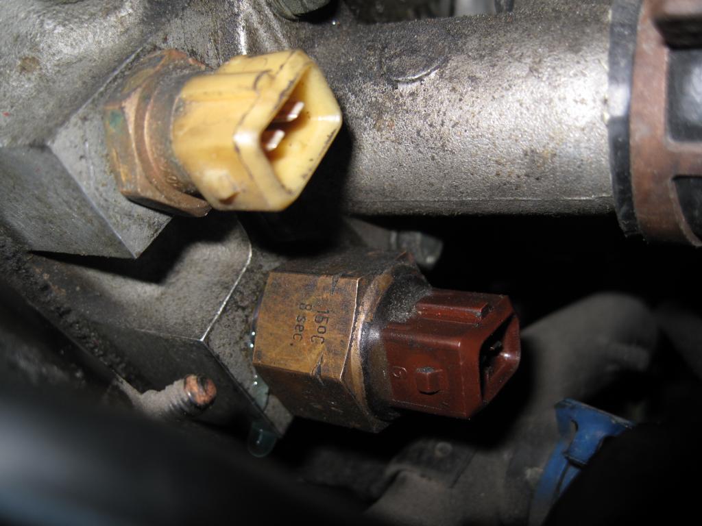

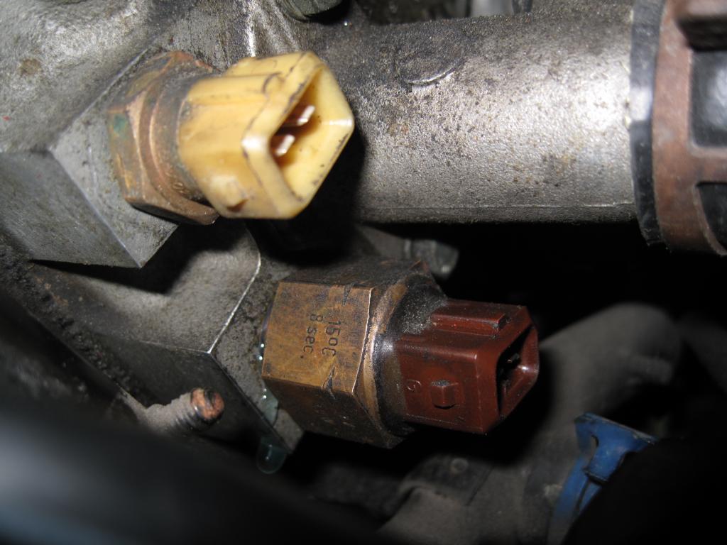

Biddeschön... hier mein Thermozeitschalter aus der Nähe (der untere Sensor mit dem braunen Stecker. 15°C 8sec). Der obere mit dem weissen Stecker ist der Temperatursensor.

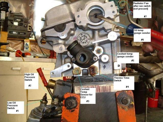

und hier noch ein geklautes Bild aus dem Internet, wo Du den Einbauort siehst. Thermo Time Switch #4. Der Thermozeitschalter ist unter dem Wasserstutzen. Man (bzw. ich) kann ihn nicht sehen, wenn man von oben schaut und nichts ausbaut... ist ein bischen fummelig. Man sieht nur den Temperatursensor. Mit der Hand unter den Wasserflansch fassen und man kann den Stecker erfühlen, abziehen und Schalter mit einer Ratsche (ich glaube 24er) lösen.
