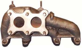

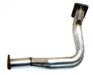

Wenn man nicht unbedingt einen Fächerkrümmer möchte (wegen des Eintragunsproblems)
könnte man auch einen neuen DX-Krümmer mit zweiflutigem Ausgang und ein neues zweiflutiges Hosenrohr mit lambdaanschluss aus USA besorgen.
Dann ist es zumindest optisch original.
Bei http://evwparts.com sollte es
Dual Downpipe - Euro w/Cat - w/O2 Fitting
Exhaust Manifold - Dual Outlet
([size=-1]Fits Golf/Jetta 1985-1992 with dual outlet
This is the large dual outlet manifold
Use gasket # 533253115C
Fits 1.5, 1.6, 1.7, 1.8 8 valve engines
Use to upgrade single outlet to dual outlet.)
sein.
