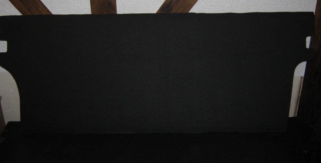

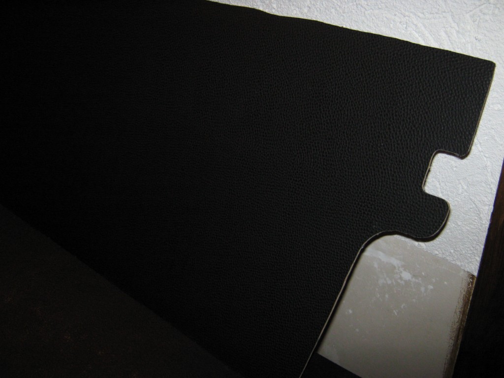

ist zwar lange her, aber ich habe mir jetzt eine selber gemacht....
Zutaten: 1 Hartfaserplatte 3mm auf die Länge von 122 mm und 46,5 mm breite.
Ausführung: Alte Pappe entfernt und auf die neue draufgelegt. Abgezeichnet und ausgeschnitten. Das Problem sind die 3mm Dicke. Ich musste also die Kanten auf 1mm feilen und schleifen, damit sie in die Nut hinter der Rückbank passt. Gesagt getan und was musste ich feststellen? Ja, die Hartfaserplatte konnte nicht so stark gebogen werden das sie unten und oben in die Nut passt. Also von unten und oben 2mm gekürzt damit sie reinpasst. Also wieder feilen und schleifen. 1mm muss noch für die Bespannung gerechnet werden.
Bezug: Um die Maserung zu bekommen konnte ich kein Kunstleder nehmen, das wäre zu fein gewesen. Ich bin dann zum Autosattler gegangen und er meinte: Die Maserung sieht genauso aus wie ein Autoverdeck. Wir haben das dann mit einem kleinen Stück verglichen, und siehe da es passt. Eigentlich ist es ja auch stabiler.
Fragt aber bitte nicht nach dem Preis für 1 m² :crazy:
Ich bekomme die Rückwand morgen von dem Sattler zurück, dann mache ich mal Bilder.

Ich habe Euch ja die Bilder versprochen. In Wirklichkeit sieht es noch besser aus....
