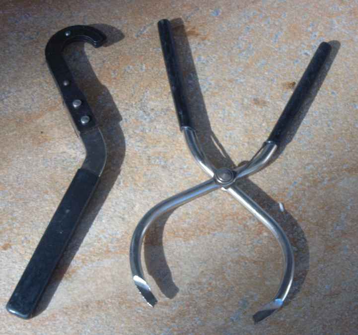

Die Einstellscheiben in den Tassenstößeln halten durch reine Adhäsion (mit etwas Öl) in den Tassenstößeln. Zum lösen werden die Tassenstössel mit dem Tassenstösselniederhalter runtergedrückt. Dazu die Kurbelwelle eine 4tel Umdrehung weiter drehen damit das Ventil nicht anschlägt. Sollte es das doch tun ist es auch nicht schlimm, wenn man mit Gefühl arbeitet merkt man das ohne Schaden anzurichten. Um die Einstellscheiben aus den niedergedrückten Tassenstösseln heraus zu bekommen nimmt man die Spezialzange oder aber einen spitzen Schraubendreher und (das ist wichtig um nicht gegen die Adhäsion arbeiten zu müssen) KIPPT sie an. Dann mit einer Fühlerblattlehre drunter gehen und auf der anderen Seite anheben –> schuppst an der unteren Seite vom ZK raus. Jedes Einstellplättchen wird nun mit einer Messschraube vermessen (in der Mitte) und die ermittelte Dicke in der Tabelle eingetragen. Um das nächste Einstellplättchen zu vermessen und den Motor weiterzudrehen wird das alte Plättchen zunächst wieder eingelegt um beim Drehen die Nockenwelle nicht zu beschädigen! Rechnerisch wird nun die anzustrebende Dicke der neuen Plättchen ermittelt und in die Tabelle eingetragen.
