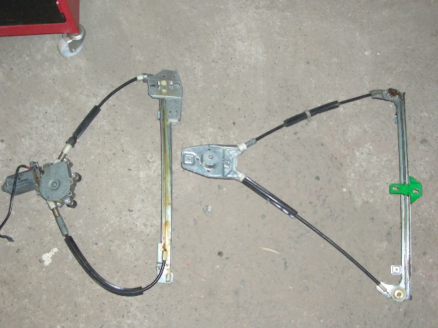

So, wie versprochen das Bild.
Links, der Fensterheber vom Passat, rechts, der Fensterheber vom Scirocco. Die Motore bekommt man da schon dran gebaut aber so einfach mal eben die Heber vom Passat in den Scirocco :gruebel:

Ja, das kommt mir bekannt vor.. ;-)
Das ist alles relativ easy. Nur die weißen Plastikhülsen, die das Drahtseil in den Motor führen müssen gekürzt werden. Da muss man aufpassen, dass man nicht zu viel abschneidet, weil sich die Spannung des neu aufgerollten Seils nochmal ändern kann und evtl. danach zu lange ist.
