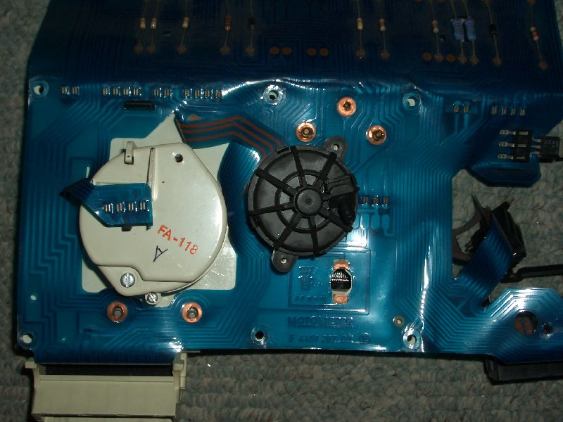

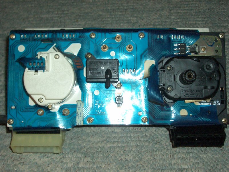

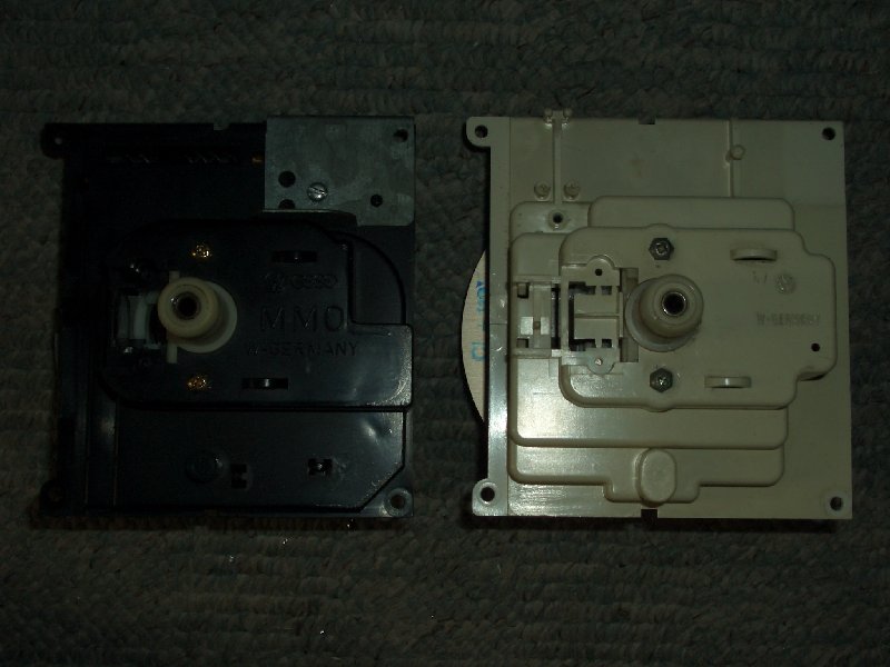

Die versprochenen Fotos zeigen wie unterschiedlich die Instrumente von VDO und MotoMeter sind. Es past kein Teil vom einen in den anderen.

Die 2. Abbildung zeigt eine Kombi von MotoMeter.
Eine Blechdose hatte ich noch bei keinem Gerät und ich baue schon seit vielen Jahen die Dinger um. Außerdem glaube ich kaum, das diese Dose einzeln bei VW bestellt werden kann, und wenn, kostet die wahrscheinlich weitaus mehr, als eine gebrauchte Kombi. Und dann ist auch nicht sicher, ob es daran lag...
