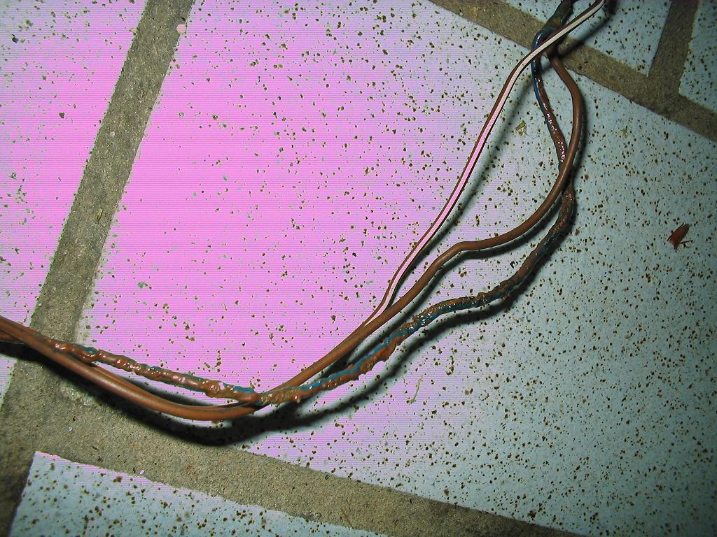

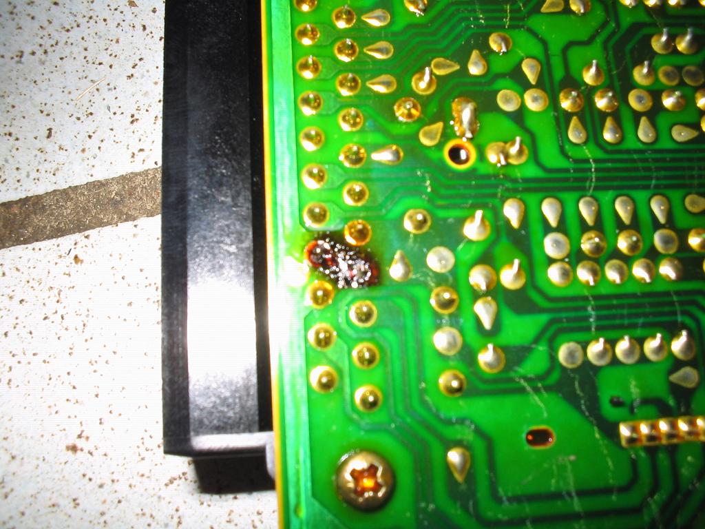

Ja, so wies aussieht hab ich den ganzen Kabelbaum zum Steuergerät gegrillt :( wenn ich Pech hab ist das Steuergerät auch schrott. Kann es sein, dass der Motor deswegen so komische Geräusche gemacht hat?

Das Kabel ist bis zum Steuergerät verschmort, ein kontakt am Steuergerät ist auch hinüber. Allerdings sieht es so aus, als wären sonst keine Bauteile kaputt, vielleicht kann man das noch reparieren.
Ich habe den Kabelbaum und das Steuergerät ersetzt und jetzt läuft der Wagen wieder. Es kommt mir sogar vor, dass er besser zieht! Zündete der Motor vll schlechter, wenn der Anschluss des Massekabels korrodiert war? Kann aber auch daran liegen, weil ich fast einen Monat keinen Rocco gefahren bin
Achso, der Anlasser tut sich leider immer noch etwas schwer, habe zur Sicherheit zum Motorblock noch ein zweites Massekabel gelegt. Ist der Anlasser vom 16V stärker? Ich habe hier noch einen liegen..
