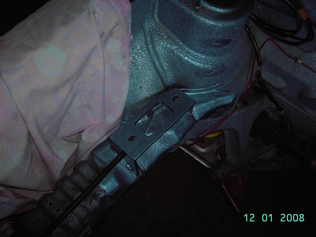

Daniel84@Rocco
Beiträge: 164
Wohnort: Bargteheide
AW: 2X1,8t Schnäppchen
Beitrag von Daniel84@Rocco »
Hier das Foto
habe aber schon andere möglichkeiten gesehen.
Gruss
Daniel

Daniel84@Rocco
Beiträge: 164
Noch eins

kannst du mir ein paar maße geben?
wie lang und hoch ist die platte?
