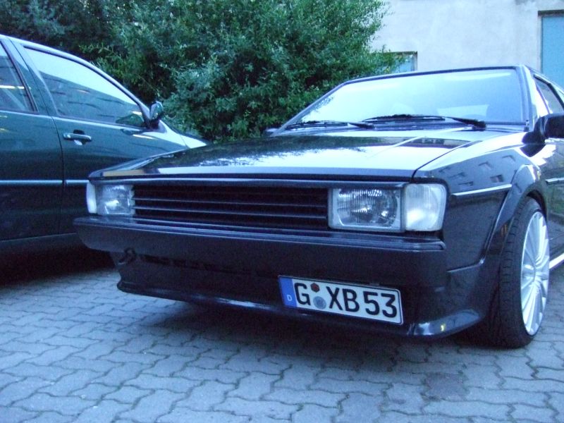

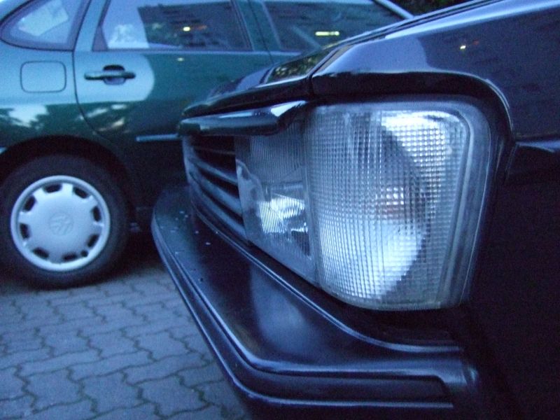

Ahoi,
nun isser dran der Grill - habe ihn mit Winkeln an den oberen original Scheinwerferbefestigungen fixiert. An der Unterseite ist er noch recht lose, da werde ich es evtl. auch noch so machen.
Bilder habe ich davon leider noch keine gemacht. Ich hoffe das am Wochenende nachholen zu können.
Allerdings habe ich welche im eingebauten Zustand und geschlossener Haube. So richtig gefällt mir die Optik aber noch nicht. Irgendwie sieht das bei anderen besser aus
mal schauen, wie lange der drin bleibt...
Vielen Dank für eure Hilfe.
MfG Thommy
MfG Thommy

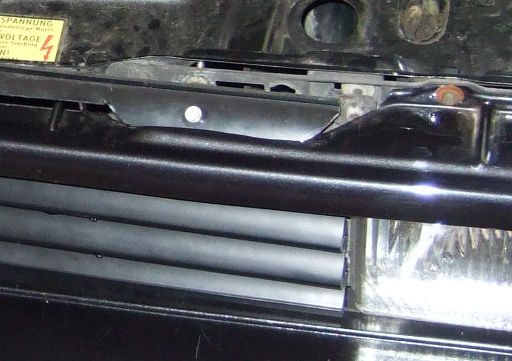

AW: Montage Golf II Grill

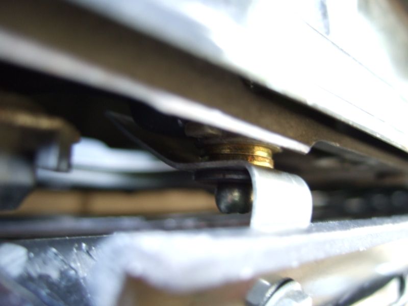

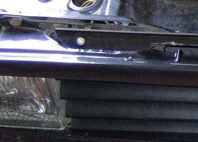

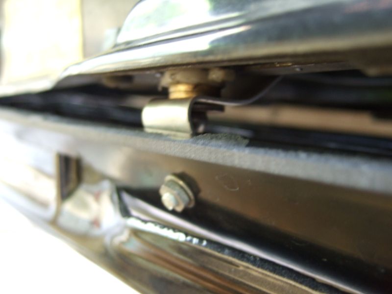

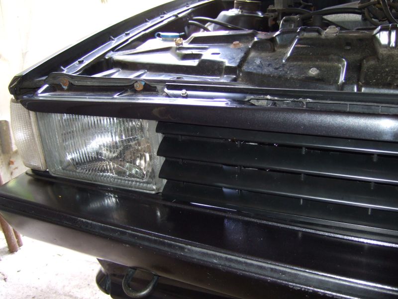

Ahoi,
meine Winkel sind auch in den Löchern der Zusatzscheinwerfer befestigt.
Meine Scheinwerferleiste habe ich bereits so ausgeschnitten gekauft - da musste ich nur wenig nachbearbeiten. Wenn die Haube offen ist, sieht das nich allzu prickelnd aus - ich weiß
Hab mal versucht ein paar Aussagekräftige Bilder davon zu machen - ich hoffe man erkennt, wie es gemacht ist.
MfG Thommy
MfG Thommy
- Ende Juni 08 006.jpg (77.47 KiB) 382 mal betrachtet
- Ende Juni 08 002.jpg (36.54 KiB) 379 mal betrachtet
- Ende Juni 08 001.jpg (39.39 KiB) 388 mal betrachtet
- Ausschnit2.jpg (35.79 KiB) 387 mal betrachtet
- Ausschnit1.jpg (19.72 KiB) 387 mal betrachtet
