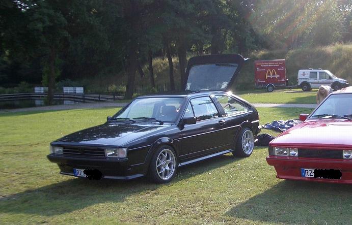

@ bluerocco:
hatte vorne 7,5 x 16 ET25 mit 215/40/16 drauf. Das KW-Gewinde runter bis kurz vorm schleifen. Mußte aber nur bördeln, nichts ziehen, und alles eingetragen.

Daran kann man mal wieder sehen wie groß die Toleranzen bei unseren Baby´s sind.
Pauschal zu behaupten das und das paßt auf jeden Fall ist immer sehr waghalsig...
Bei dem einen gehts beim anderen nicht.
