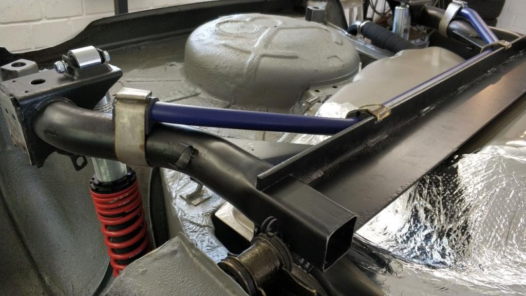

welche Stärke der selbstklebenden Hitzeschilder habt ihr genommen?
Würde jetzt zum stärksten, also 12mm tendieren.
Habe auch das Problem das die Klammern an meinem alten Hitzeblech am Tank fertig sind.
Durch das alte Blech war ja aber eine "Luftschicht" zwischen Tank und dem Schutzblech.
Ist durch diese Folie wirklich eine ausreichende Isolierung gegeben?
Hält das auch langfristig bei Regen?

ich habe die 7mm Folie genommen. Ich denke das reicht dicke. Es soll ja nur verhindern daß sich Dampfblasen bilden, bzw. der Sprit kocht. Wobei ich nicht glaube daß das passiert, selbst wenn man den Schutz wegläßt.
Bezüglich des Klebers. Den habe ich noch nicht bei Regen gefahren. Aber vom verkleben her kann ich dir sagen daß er extrem fest klebt.

Vielen Dank für die Info. Hab jetzt auch 7mm bestellt! :)
