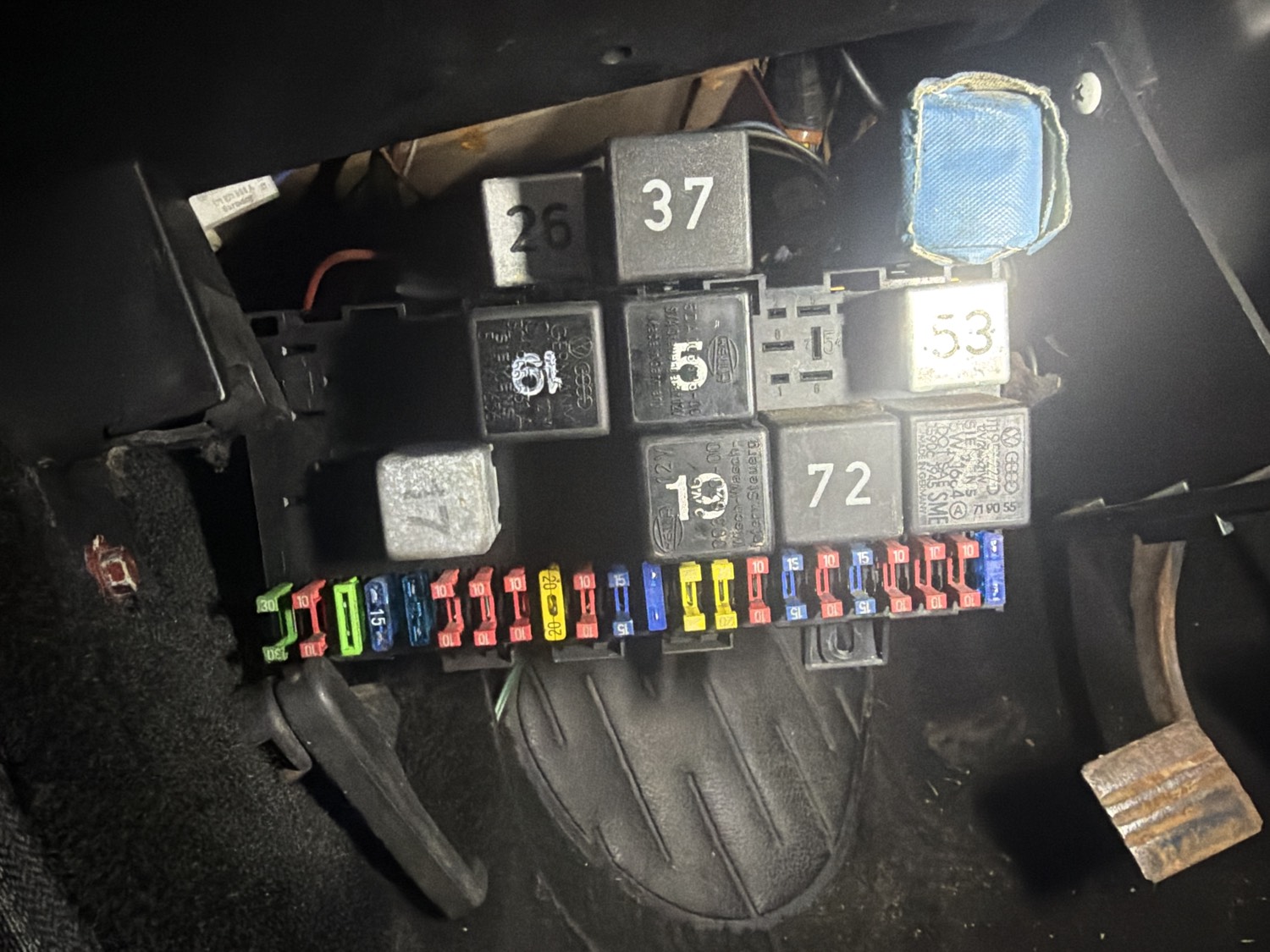

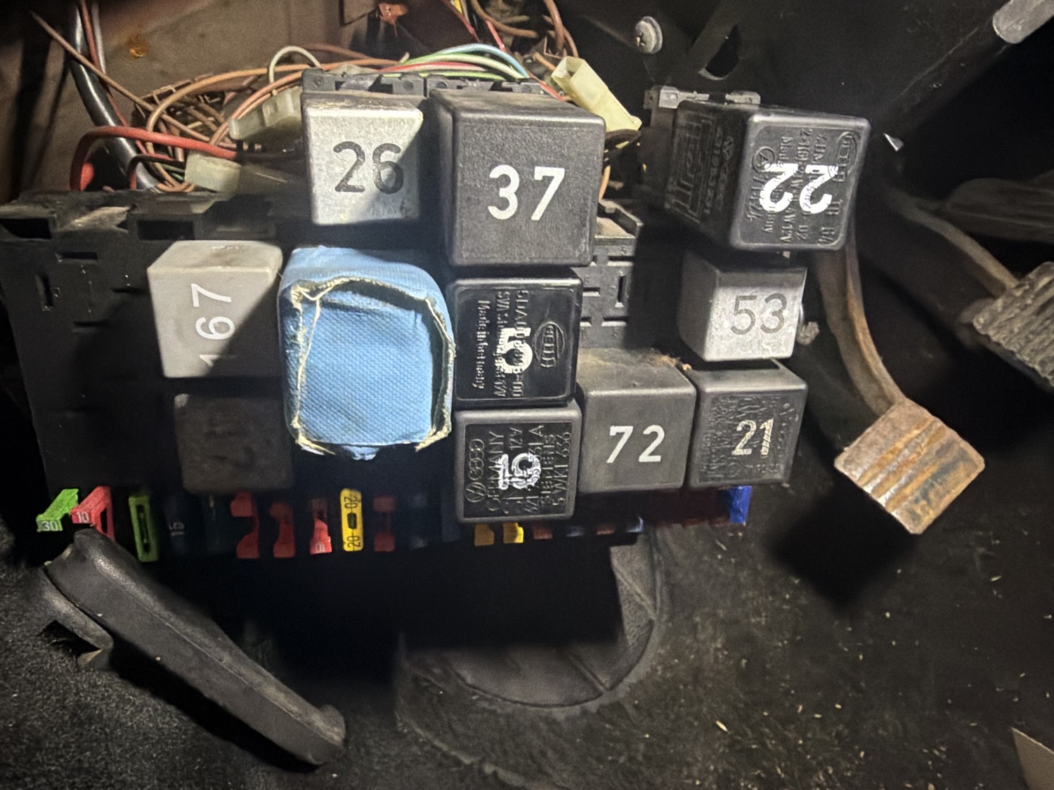

Igel-Fix
- Beiträge: 5
- Registriert: Mo 13. Apr 2026, 12:55
Re: Tank Verschlauchungen?
Moin,
Sorry kam nicht früher dazu. habe mich aber nun mal etwas mehr dem Fehler angenommen.
Scirocco 2 53B, 1.8 JH, BJ 1986, K-Jetronic.
An beiden Benzinpumpen kommt kein Strom an (Tankpumpe und äußere Pumpe).
Beide Pumpen sind neu und laufen mit externem Strom.
Was schon geprüft ist:
Äußere Pumpe: Plus ist rot/gelb, Masse braun.
Pumpen selbst haben Durchgang (ca. 12–16 Ohm).
Rot/gelb abgeklemmt hat Durchgang nach Masse → Plusleitung liegt auf Masse.
Leitung an der Rücksitzbank durchgetrennt: Kurzschluss sitzt nicht hinten an der Pumpe, sondern von der Rückbank nach vorn (Fahrerseite, Teppich/Schweller Richtung ZE).
Am Relaisplatz: an 30 und den Steuerpins Spannung, an 87 kein Plus.
30 und 87 gebrückt: an der Pumpe trotzdem 0 V (passt zum Masseschluss der rot/gelben Leitung).
Relais 167 (67/80/167) in Platz 2 gesteckt: klackt kurz, geht wieder aus. 87 bleibt ohne Spannung.
Relais / ZE:
Habe eine spätere ZE (Relais 19, 21, 53, 72, 167 usw.).
Platz 12 ist bei mir der Blinker, nicht die Pumpe.
Ist Platz 2 beim Scirocco 2 JH wirklich der Pumpenplatz? Welches Relais gehört da hin – 321 906 059 E/F/G oder 67/80/167?
Zusätzlich:
Warnblinker und normaler Blinker gehen auch nicht richtig – unabhängig vom Pumpenrelais. Wirkt nach weiterem Elektrik-/Masseproblem.
Hat jemand einen Tipp, wo rot/gelb Fahrerseite (Rückbank → ZE) typisch durchscheuert, und welche Relaisnummer beim 53B JH auf welchem Platz sitzt?
Danke.
