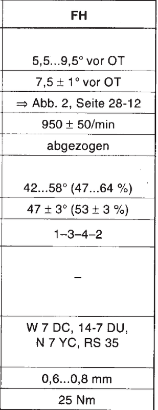

Danke,
Ich gehe davon aus das die Zeilen 2 und sieben die anzustrebenden Einstellungen sind.

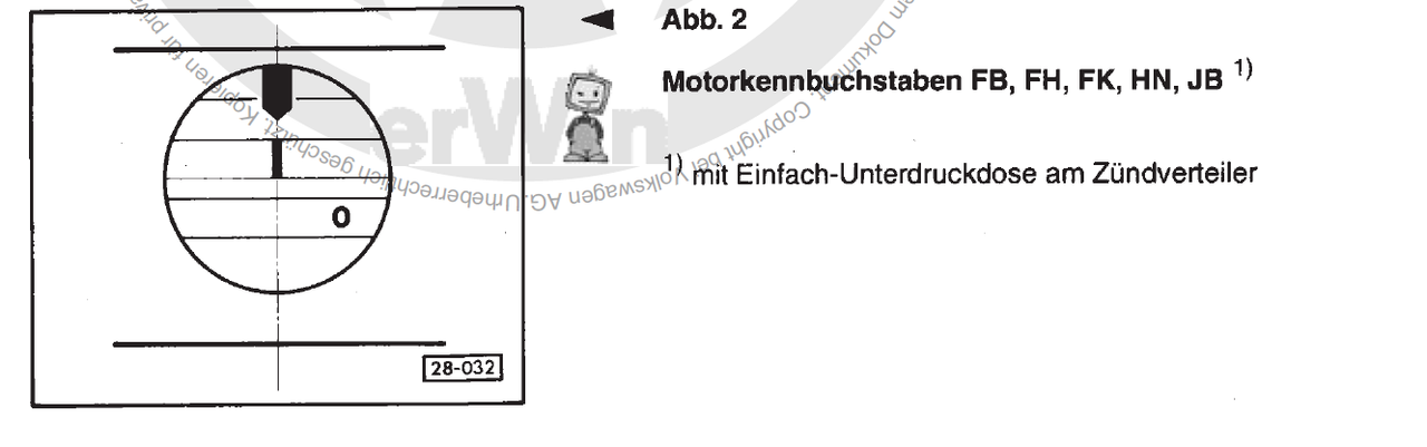

Die Daten /Bilder die dir Roccily zur Verfügung gestellt hat, sehen nach der VW Reparaturanleitung aus, sprich noch näher dran am Original kannst du nicht sein.
Im übrigen kannst du dir die Daten(Anleitungen) auch selber bei Erwin.de rubterladen. Kostet ca.10€/Stunde als Zugang und man kann alles als PDF speichern: Offiziell von VW!
