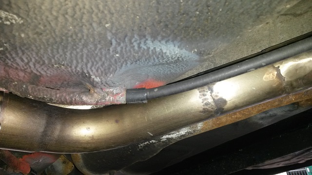

Als erstes muß ein Halter gebaut werden um die Bremsleitung oberhalb der Achse zu verlegen. Ich habe oben noch eine zusätzliche Blechlasche geschweißt damit die Bremsleitung nicht vibriert. Auf den Bildern sind noch meine Golf 2 Sättel verbaut:

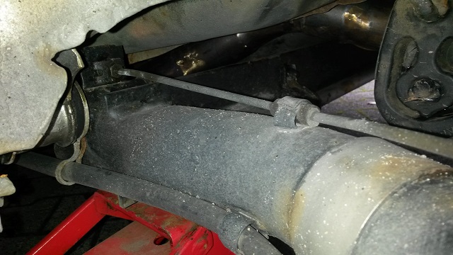

Damit die langen Handbremsseile passen, muß die Führung an der Karosserie gekürzt werden:
