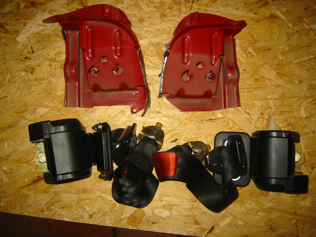

Servus
Ich möchte bei meinem 2er hinten 3 punkt gurte nachrüsten und hab auch noch welche. Nur weiß ich noch nicht wie genau die Rolle befestigt wird.
Hat jemand solche gurte drin und würde mir Fotos machen wie es aussieht?
Danke und Grüße

Hallo
da sind normalerweise Einschweissbleche unter den Hutablagenauflagen und am Heckblech drunter da sind die Befestigungsmuttern der Rollen drin.

AW: *** Der "schnelle Fragen" Fred ***
Genau so wie die Rolle des Zweipunktgurtes auch würde ich vermuten. Aber ich habe schon lange keinen damit gesehen, von daher, keine 100% Garantie.John Bell Hood hat geschrieben: Nur weiß ich noch nicht wie genau die Rolle befestigt wird.

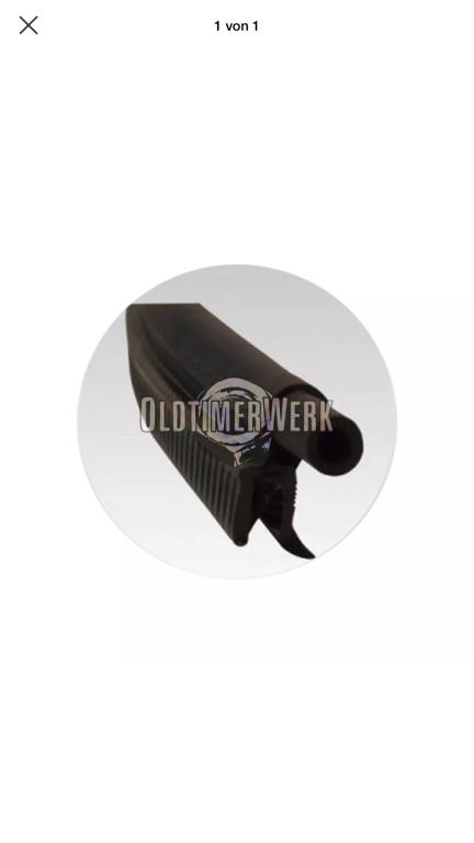

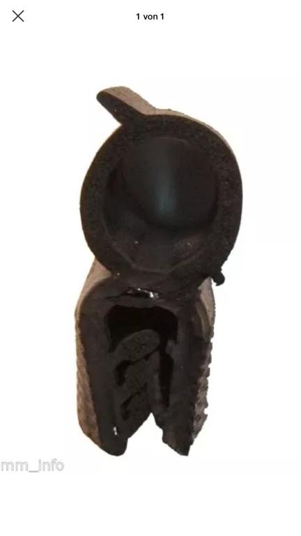

Habe auch eine kurze Frage:
Welche Heckklappendichtung sollte man verwenden?
Die Originale ist ja eine Mischung aus beiden, hat oben und unten die zusätzliche Lippe dran. Ich tendiere eher zur unteren aber die hat halt leider oben die Lippe nicht.
Mfg Dirk
