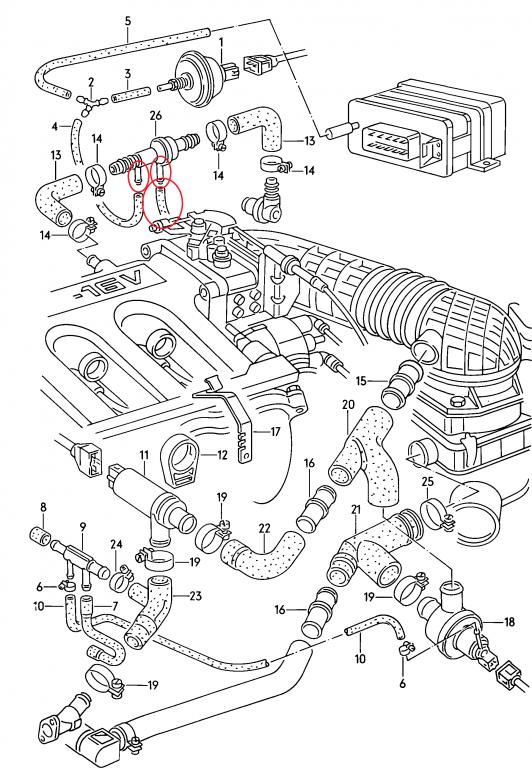

Dann geht es mir um den 2. dünneren Schlauch der von der anderen Seite an die Kurbelgehäuse Entlüftung geht, Ist das Richtig das der an den Unteren Anschluss der Ansaugbrücke geht ? Hoffe auf dem Bild erkentn man welchen ich meine.

Als erstes geht es um die Kurbelgehäuse Entlüftung, Weiß Jemand ob man irgendwo noch diesen Schlauch und das Stück was am Block dran ist irgendwo her bekommt oder hat das noch jemand für mich liegen?

Meiki
AW: 16V Umbau vom JH
Welchen Schlauch meinst Du?
Hab mir da erst was aus Italien kommen lassen.

@christian_scirocco2. Ok dann würde ich den Großen Schlauch der KGE vom Golf 2 nehmen und ein wenig anpassen das sollte ja kein Thema sein. Weiß jemand wo ich den her bekomme oder die Genaue Teilenummer, gibt ja anscheinend verschiedene laut dem Bild von Meiki.

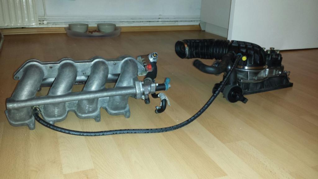

zu2. Ok das ist dann ja auch wesentlich leichter wenn man das Stück direkt an die Ansaughutze anschließt, Hast du das also genauso angeschlossen wie auf den Bildern hier?
@Meiki, Welcher von denen weiß ich gar nicht genau, würde sagen das müsste dann der Schlauch nr. 4 sein wenn ich das mit dem Dünnen so mache wie christian_scirocco2 es meint.

öltaucher
- Beiträge: 468
- Wohnort: Garbsen
Wenns noch hilft,
hier der dünne Schlauch zur Ansaugbrücke:
