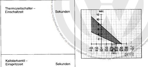

Kann mir das mit dem thermoschalter jemand kurz erklären?
[CENTER]Scirocco II 16V KR[/CENTER]
Nordrocco
Beiträge: 891
Wohnort: Aachen
AW: Spritzufuhr Probleme / Tausch Benzinpumpe, Druckspeicher etc.
Beitrag von Nordrocco »
Der Thermo(zeit)schalter steuert das Kaltstartventil abhängig von der Motortemperatur an. Im Stromlaufplan sitzt es in der Masseleitung des Kaltstartventils.
Der Dateianhang thermozeit.JPG existiert nicht mehr.
