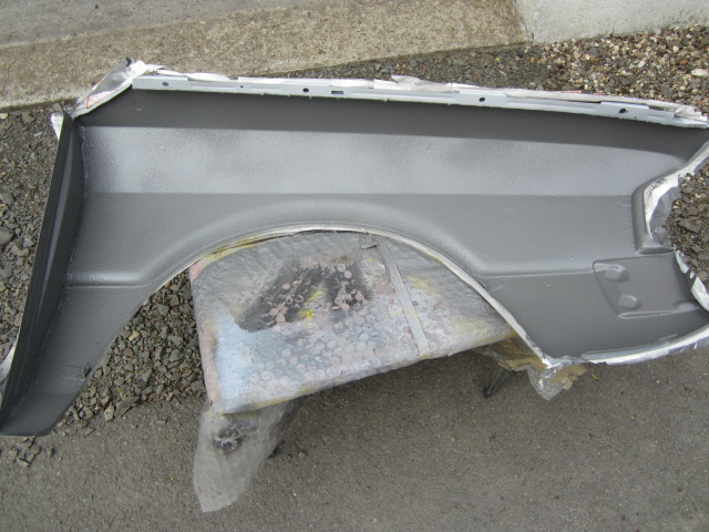

Habe es nur zum abkleben und das aufbringen des Steinschlagschutz in den Kotflügeln geschaft.
Wenn ich es nun schaffe, werden nächste Woche vor der Spätschicht die Kotis anders abgeklebt um die Ecken sowie Auflageflächen in Diamant Silber Met. zu Lackieren, so das ich diese dann fest an der Karosse Montieren kann.

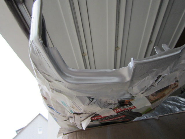

So, heute Morgen die Kotis geschliffen und die Ecken Auslackiert.
Dann mal wieder fast alles mit Plahnen abgedeckt.
UNd dann den Basis später nach dem ablüften den Klarlack drauf.
Den rest Klarlack habe ich dann noch an den Kritischen Stellen innen zusätzlich aufgetragen.
Morgen mal sehen wie es in der Sonne so aussieht, was ich da mal eben auf die schnelle vor der Spätschicht gezaubert habe.
