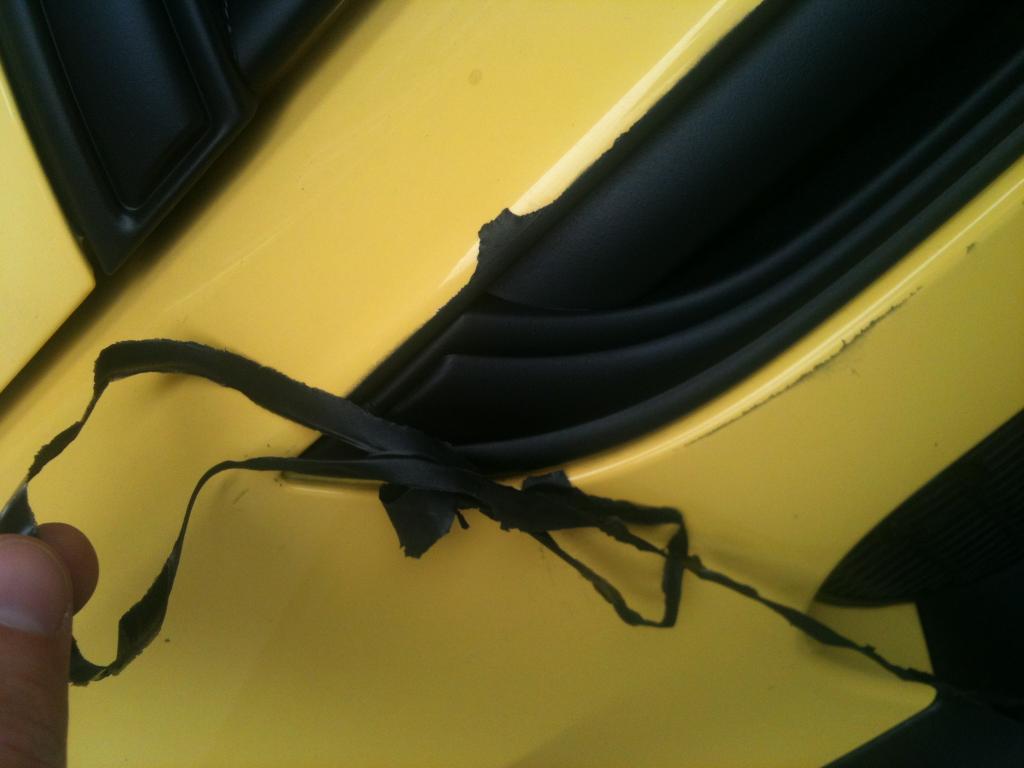

Hier sind mal zwei Fotos, auf dem ersten Bild sieht man den oberen Grill in der Motorhaube "gedipt", der untere ist danach auch noch dazu gekommen. Auf dem zweiten Bild sieht man, wie man hinterher den überflüssigen Dip abzieht.

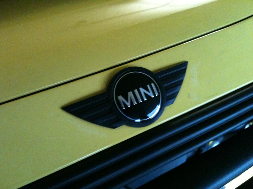

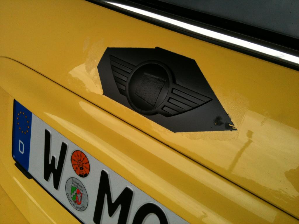

Bei dem Dippen vom Mini-Emblem kann man auch sehen, wie grob man nur abkleben muss.
Man braucht die Teile nur gut sauber zu machen und dann kann man einfach lossprühen.

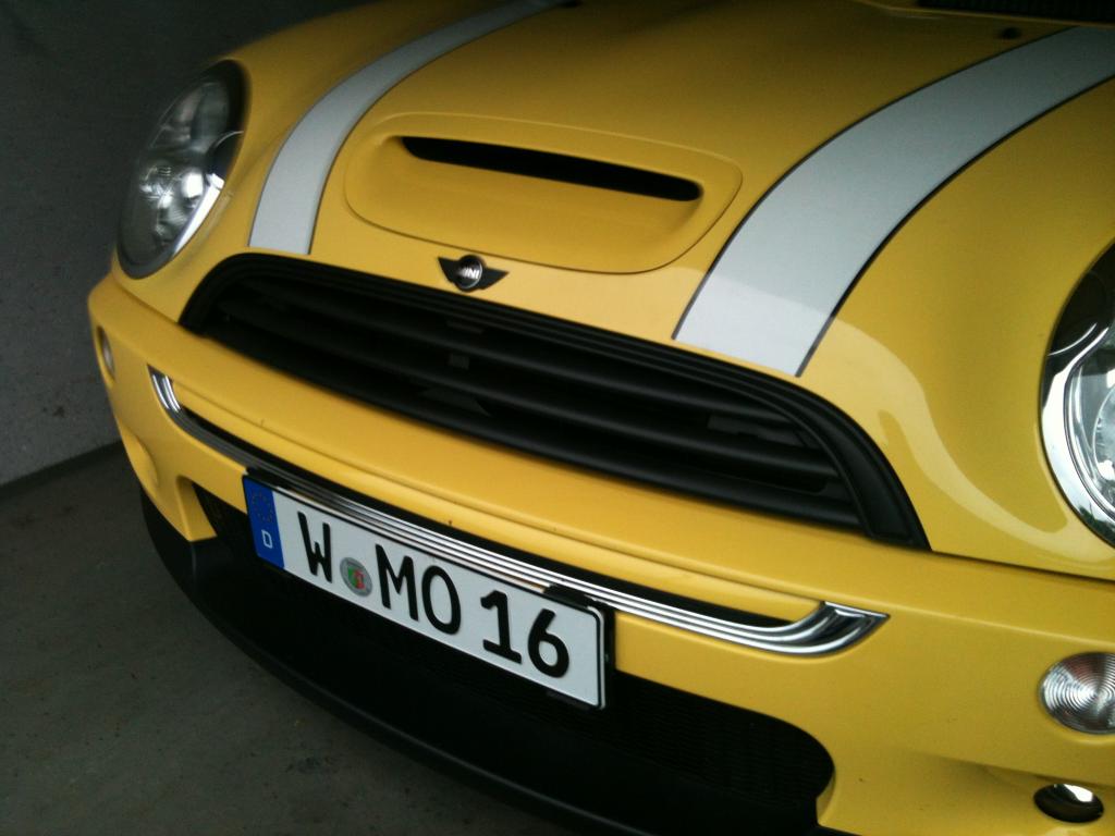

Sind mittlerweile noch einige Teile hinzugekommen, also ich bin wie schon gesagt echt begeistert
