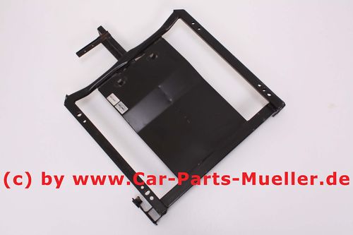

Schrauber hat geschrieben:-recaro und könig passen untereinander mit den konsolen aber könig ist tiefer?
Mangels KÖNIG Erfahrung kann ich zu denen nicht sagen.
Die Scirocco RECARO Konsole ist extrem tief, wird ohne diese 2 Bügel direkt mit dem Sitz verschraubt und ist zum Sitz hin mit Blech verkleidet, damit das Sitzpolster nicht mit der Verstellmechanismus kollidiert.
Das Verstellen funktioniert bei der RECARO-Konsole wie beim Originalsitz -> dazu muß sogar der Verstellhebel und auch das Gurtschloß vom Seriensitz an die Konsole verbaut werden.
Die Scirocco RECARO-Konsole ist von RECARO jedoch schon lange nicht mehr lieferbar und gebraucht auch schlecht aufzutreiben.

Schrauber hat geschrieben:-anscheinend braucht man zumindest bei könig konsolen und noch extra laufschienen?
Das ist schlecht so was kostet auch wieder Bauhöhe. Dann werden die König Konsolen wohl 'fest' sein. So was war mal in einen meiner Corrados verbaut.

Schrauber hat geschrieben: -feste, starre konsole heisst das man den sitz nicht mehr nach vorne/hinten verschieben kann?
und klappbar? können diese sitze nicht die rückenlehne umklappen so wie die seriensitze?
Bei feste, starre Konsole ist die Konsole quasi fest im Auto weil es nur 1 Loch vorne an der 'Schiene' für sie Längsverstellung gibt.
Damit die Längsverstellung wiederklappt braucht man zwischen Sitz und Konsole die Laufschienen, die kosten aber wieder etwas Bauhöhe.

Schrauber hat geschrieben: -bei könig gibts noch ne scirocco2 konsole, kosten anscheinend 114eur; bei recaro habe ich nur die bei ebay gefunden, soll mind. 299eur kosten :-)
sieht also nach könig konsolen aus falls kein tolles angebot auftaucht....
Wie schon geschrieben, RECARO hat die Scirocco Konsolen schon vor langem aus dem Programm genommen.
In und wieder taucht aml eine RECARO Konsole im ebay au und nicht nur zu den Mondpreisen.
Es gab mal von JAMEX eine optisch zu RECARO identische Konsole, doch die paßte irgendwie nicht gescheit.
