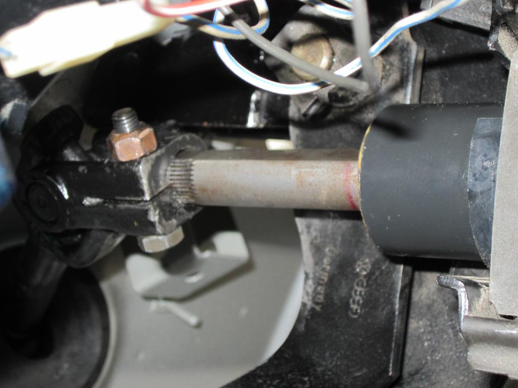

Hier die Bilder der eingebauten Lenksäule / Stange.
Uns wie du nun sehen wirst , sind es die Teile einer GC - Servolenkung und nichts anderes !!
Gruß Aki

Mal als kleine Anmerkung : Da fehlt noch die Feder .! gruß

Hallo Rene & Steffi.
Bei der Lenkstange / Säule ohne Servo ( die Originale ) wird die Feder unten benötigt um das Lager zusammen zu drücken ( Kegellager ).
Die Sachen von der Servolenkung haben ein Nadellager wobei an der Stange der " Rollkörper " befestigt ist und somit keine Feder unten benötigt wird.
Gruß Aki

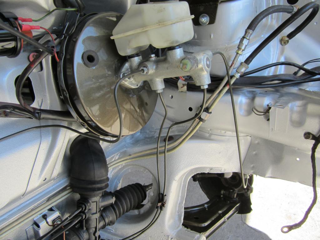

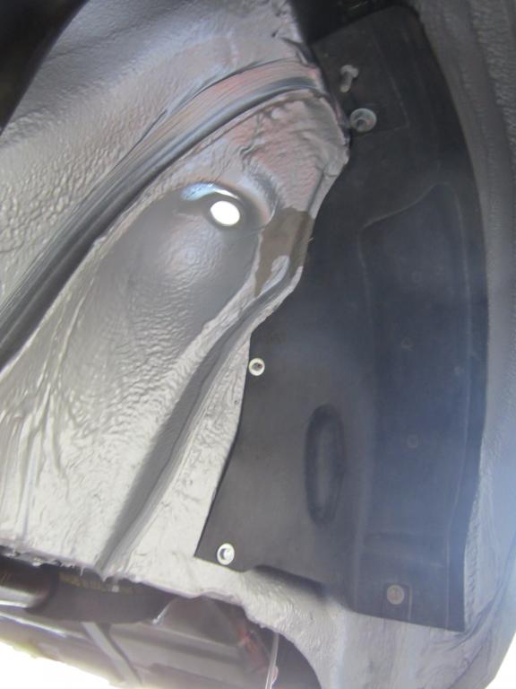

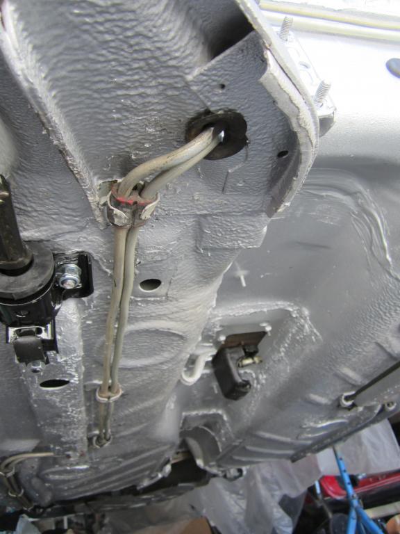

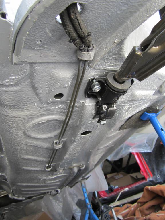

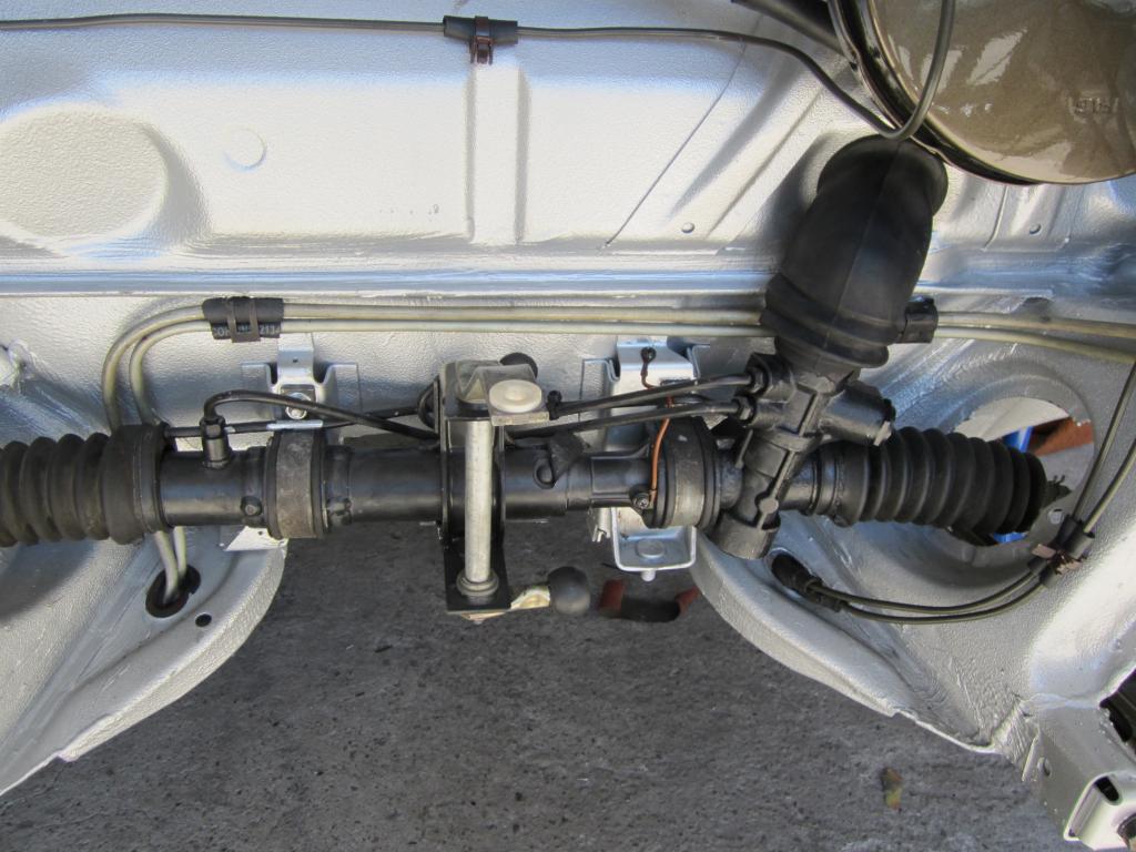

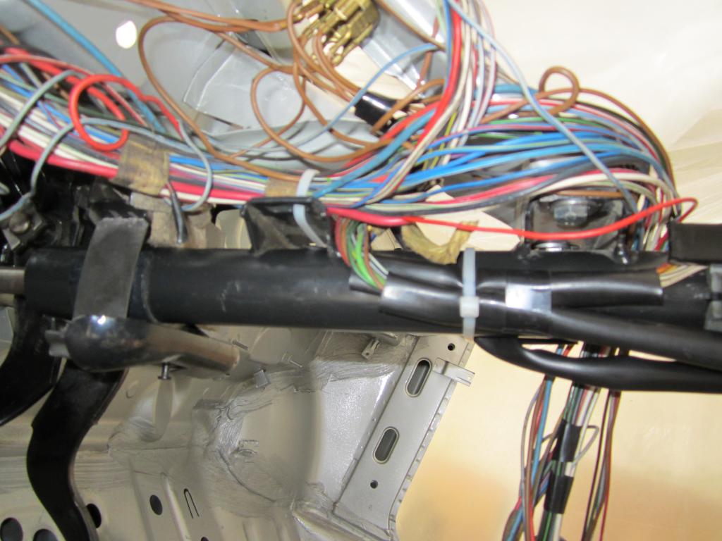

So, nun hatte ich noch mal etwas Zeit für meine " Baustelle " .
Was jetzt aktuell gemacht worden ist :
Benzinleitung verlegt
Bremsleitungen verlegt
Tankrohr mit neuen Unterdruckleitungen verlegt
Benzintank eingebaut
Dreieckslenker samt neuen Stoßdämpfer eingebaut
Lenkgetriebe wieder eingebaut
Viel Spaß mit den Bildern.

Hallo.
Nun noch einmal mit dem Hochladen der Bilder. Ich hoffe, das es diesmal klappt und euch die Bilder gefallen.
