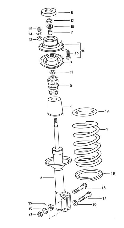

- Benötigt man die Unterlegringe ober- und unterhalb der Federn der Vorderachse zwingend (Teilenummer 171411139 und 171411140)
- Wenn ja wo bekommt man die her?

Für mein Dafürhalten haben die Plastikringe unter den Federn schon einen Sinn. Zwingend nötig sind sie sicher nicht.
Der Sinn besteht einmal sicher in einer Geräuschminimierung seitens des Fahrwerks. Ausserdem trennt er Feder und Dämpferteller mechanisch und verringert so möglicherweise die Abnutzung der Lackierungen beider Teile, so dass der Rost länger braucht um erfolgreich daran zu nagen.
Hauptsächlich interessant dürfte der Geräuschaspekt sein.
Auch bei Schraubfahrwerken sind die Federn in solchen Plastikringe gelagert. Allerdings, soweit ich mich erinnere, eigene nur unten.
Wo man die Teile einzeln findet - keine Ahnung. Vlt über Zubehörhersteller wie Koni, Monroe und dergleichen?

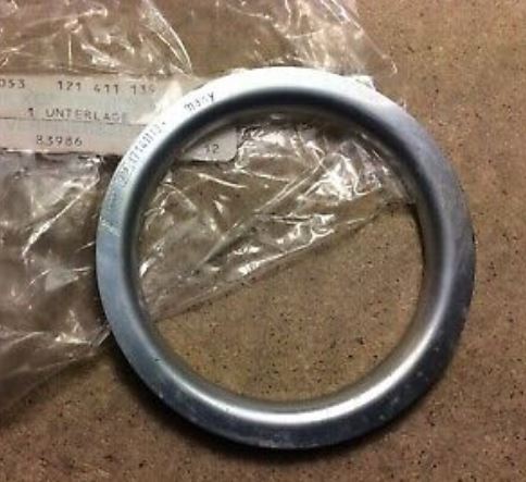

Was die Ringe angeht habe ich mich an verschiedenster Literatur bedient. Wenn ich das richtig entnehme gabs die Ringe nur vorne. Siehe 1A und 1B auf der Zeichnung des vorderen Federbeins. Entspricht Teilenummer 171411139 und 171411140.
Unter den Teilenummern findet man nur sehr selten etwas im Netz. Wenn dann ist es ein Ring aus Metall (siehe Bild).
