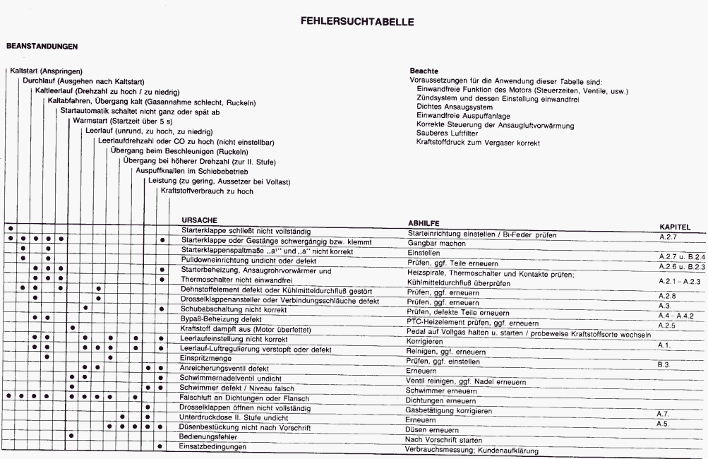

Ergänzend zu dem bereits Gesagten hänge ich mal die Fehlersuchtabelle aus dem Pierburg-Handbuch an. Der 2E2 ist nicht ganz so schlimm, wie sein Ruf. Meiner funktioniert seit 180tkm störungsfrei, nachdem ich ihn vor vielen Jahren komplett zerlegt hatte. Wichtig ist nur, sich mit der Materie zu beschäftigen und die Pierburg-Dokumente hinzuzuziehen. Ganz falsch ist es, im Nebel zu stochern und "irgendwo" herumzuschrauben, ohne zu wissen, was man da gerade macht.
https://www.youtube.com/watch?v=sL7Nk8LiG2A
Aber nicht sofort aufgeben ! Der 2E2 ist - wie gesagt - nicht so schlimm, wie man es immer wieder liest. Die meisten Probleme entstehen, wenn der Vergaser "verbastelt" wurde.
Alternativ wäre auch eine Umrüstung auf den Weber 32/34 DMTL möglich. Dieser Vergaser ist deutlich primitiver, und die Ersatzteilsituation wird etwas erfreulicher sein. Näheres gibt es hier:https://www.youtube.com/watch?v=sL7Nk8LiG2A
