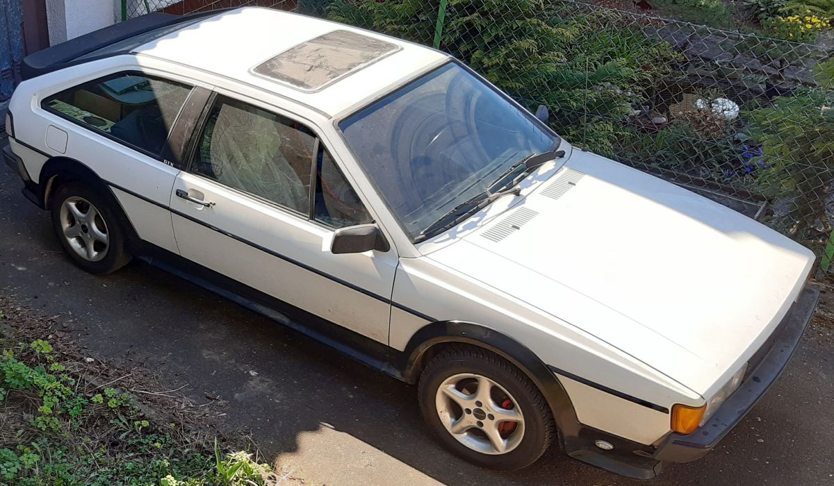

Ich kann dir zwar nicht weiterhelfen, aber hast du vllt mal ein Foto? Mich würde interessieren wie sowas aufm Rocco aussieht

@ToRocco
So sieht das auf meinem Dach aus. Verzeiht mir das die Kiste da komplett ungewaschen rumsteht .. ;)
Habe soeben ein neues Hollandia 100 für stolze 430€ gekauft ..
Webasto hat die Modelle zum Jahreswechsel eingestellt. So was kann man natürlich nicht ahnen .. dafür zahl ich jetzt 180 Tacken mehr für das einfache Teil. Aber halt immer noch billiger als alle Blecharbeiten ..
@ToRocco

Ah, so ein Glasdach, danke . Ok, ich weiß nicht was ich erwartet habe, in meiner Vorstellung war es in Panoramadach wie beim Smart
So dreckig war meiner auch bis gestern. Aber der erste "warme" Tag wurde fürs Waschen genutzt. Wenn ich noch Politur vorrätig gehabt hätte...
