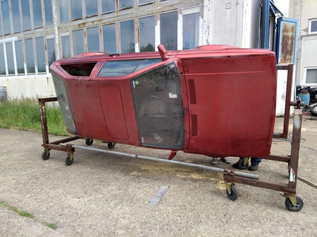

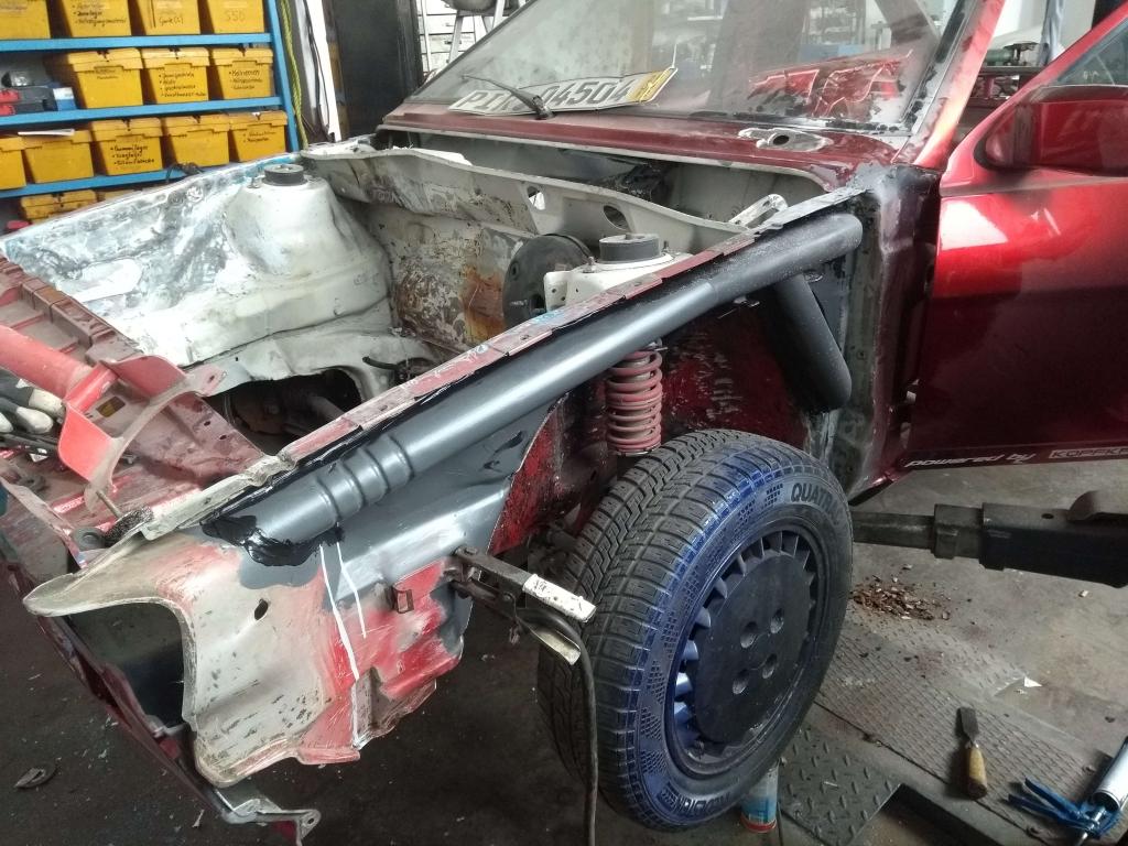

ich schulde euch ja noch ein paar Eindrücke vom Umbau. Hier mal eine kleine Tour durch die letzten zwei Jahre:

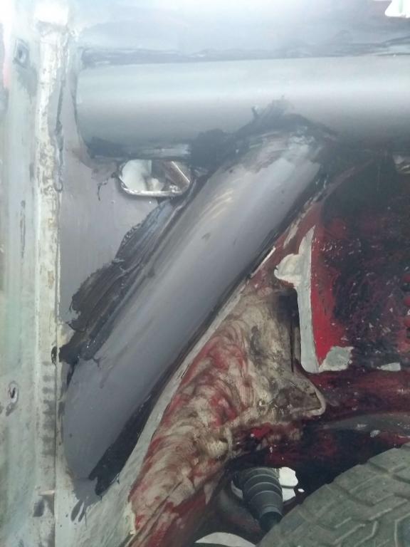

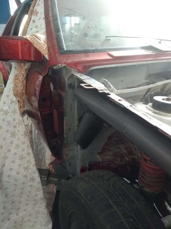

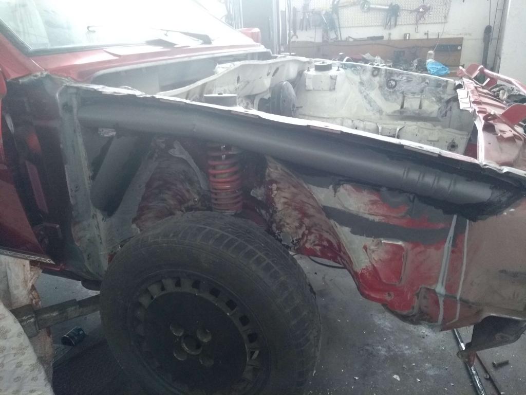

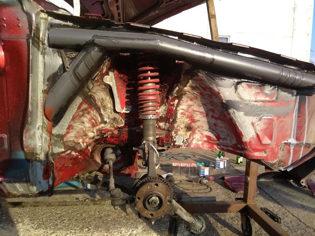

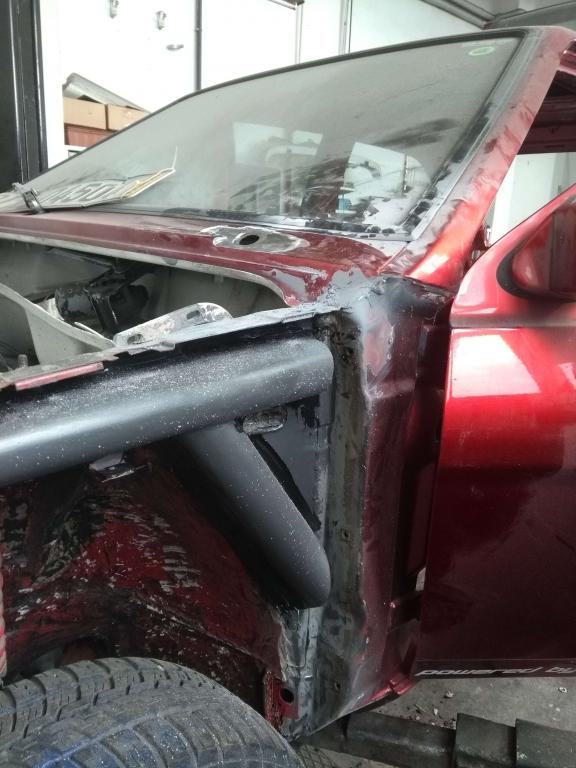

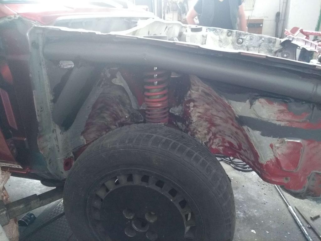

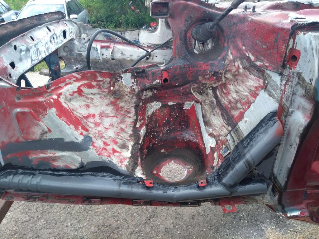

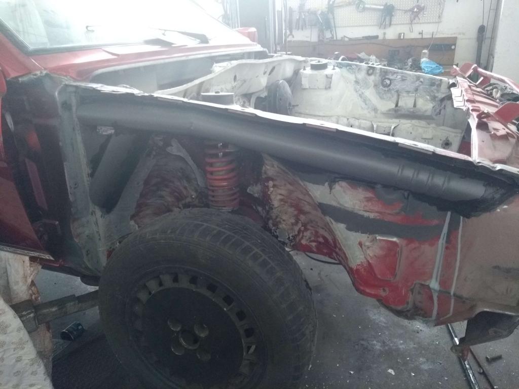

Y-Strebe zur Verstärkung des Frontwagens:

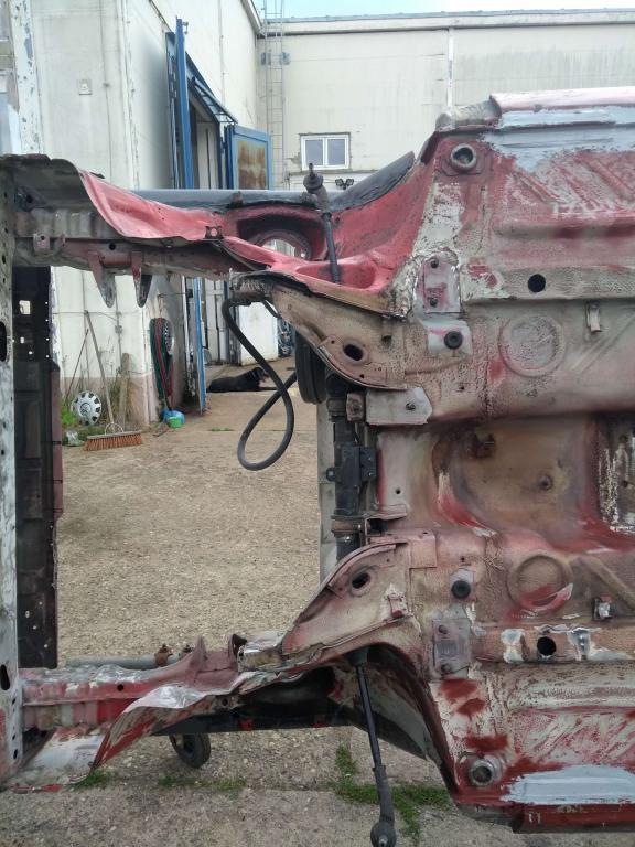

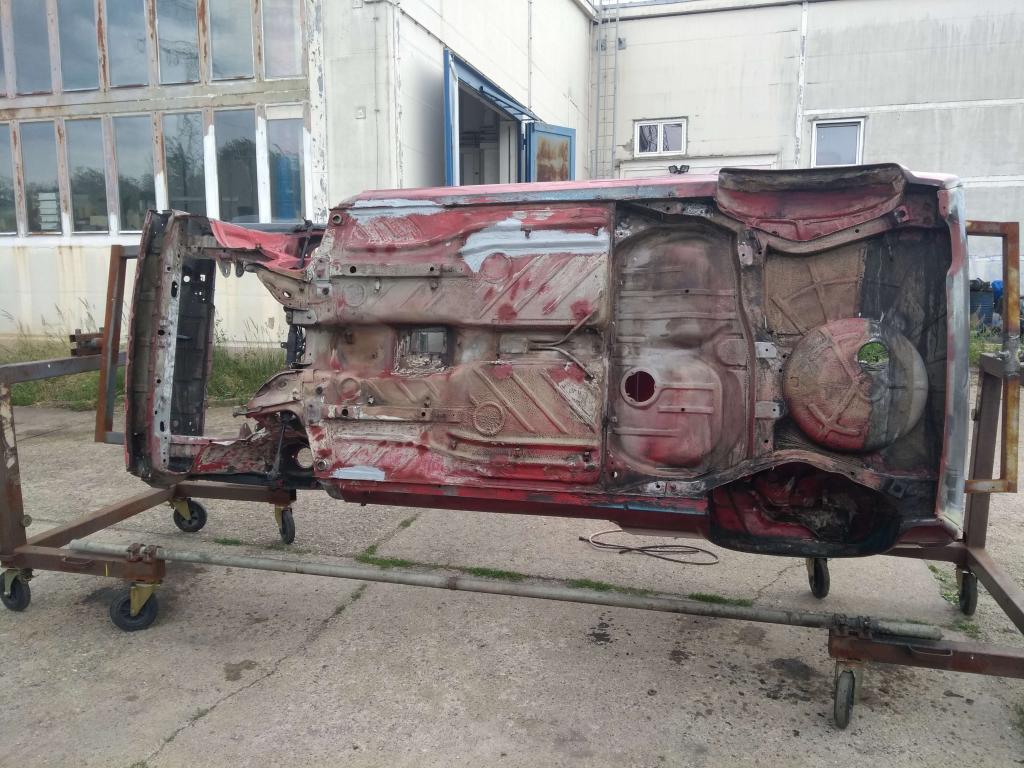

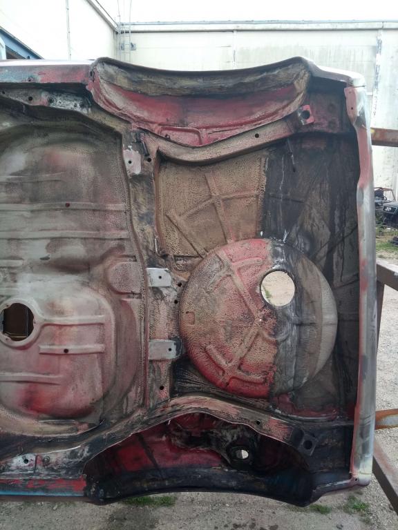

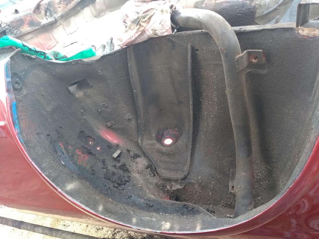

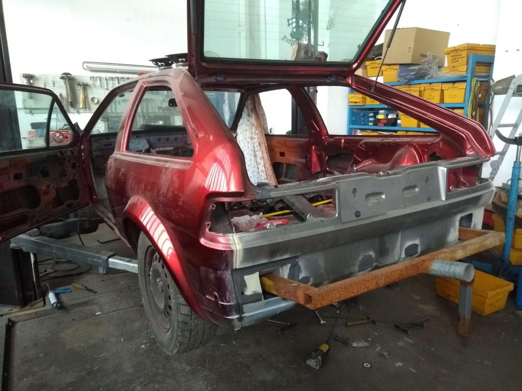

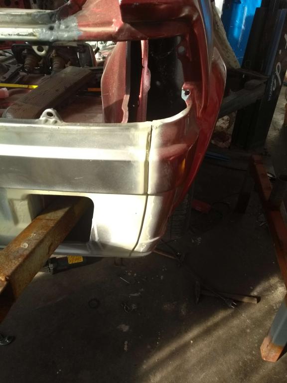

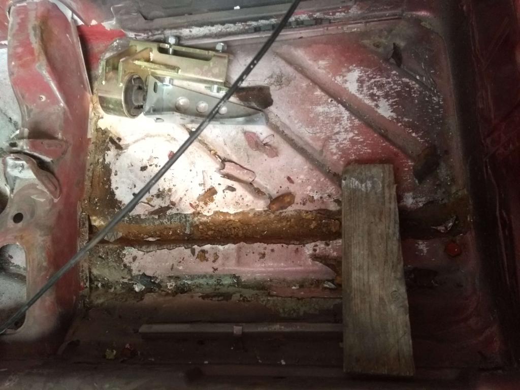

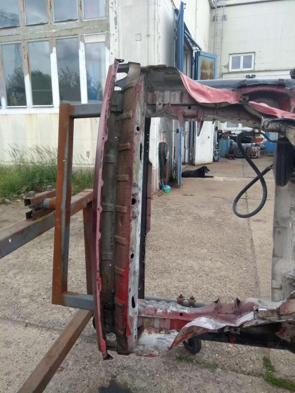

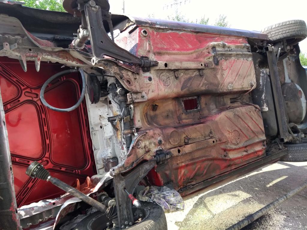

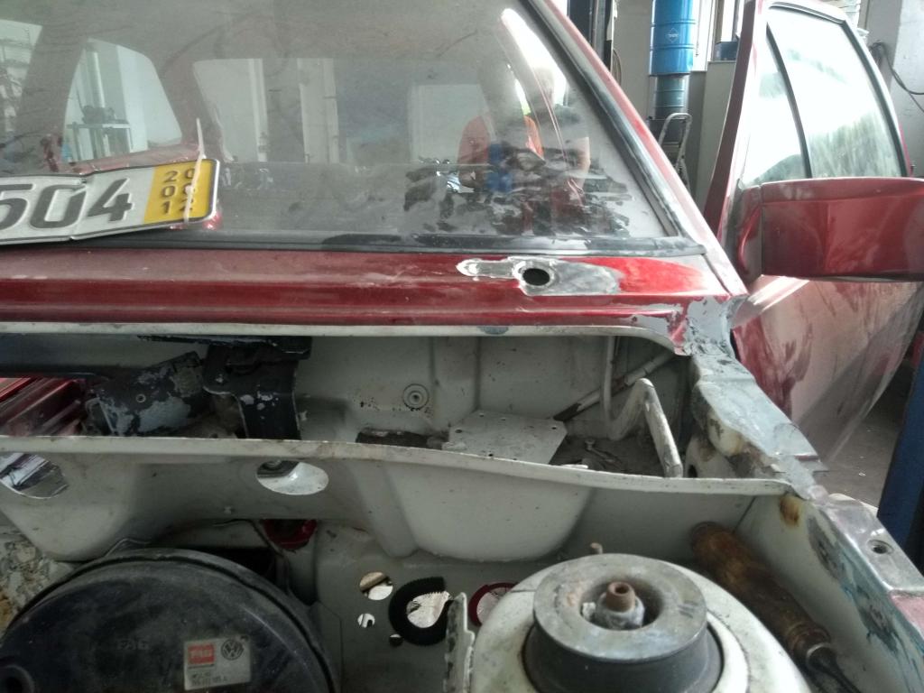

Heck war bis zum Radkasten eingedellt --> neues Heck rein

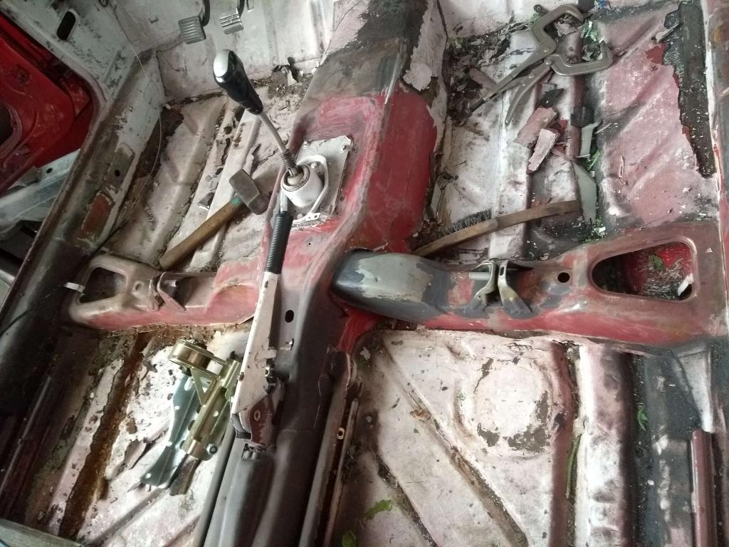

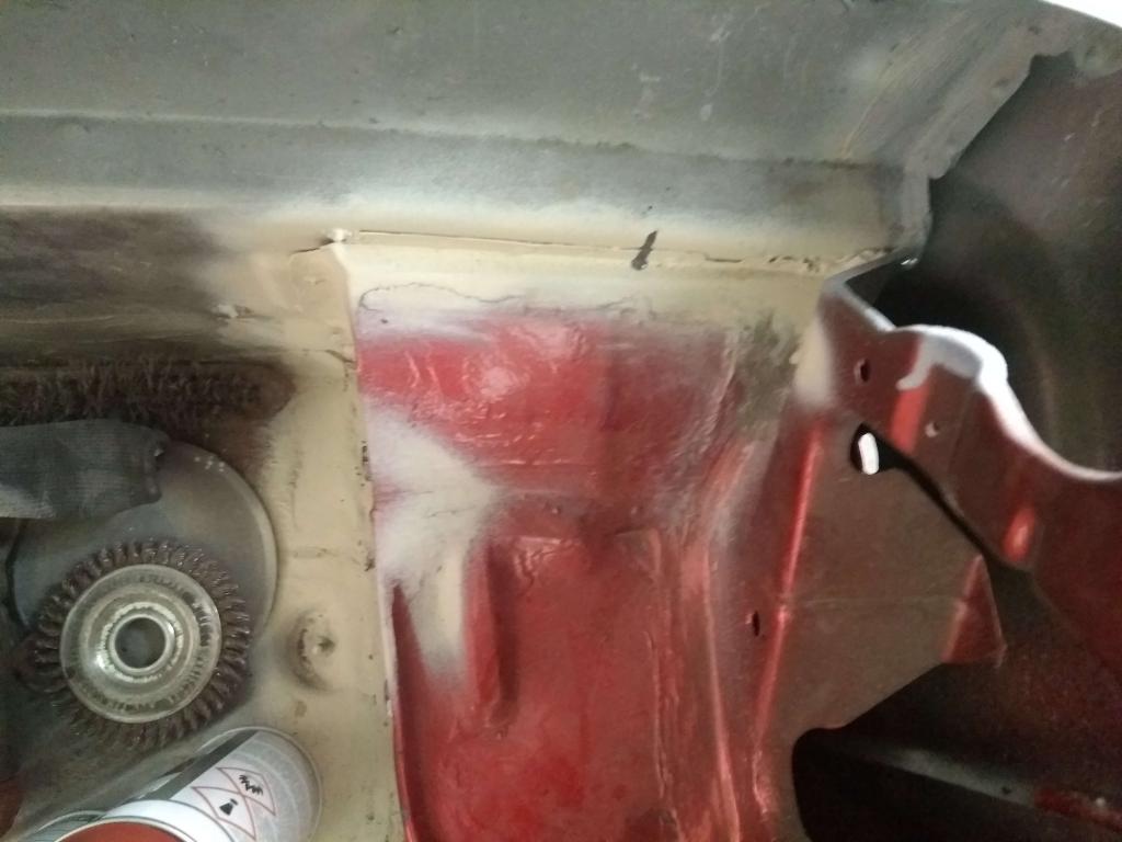

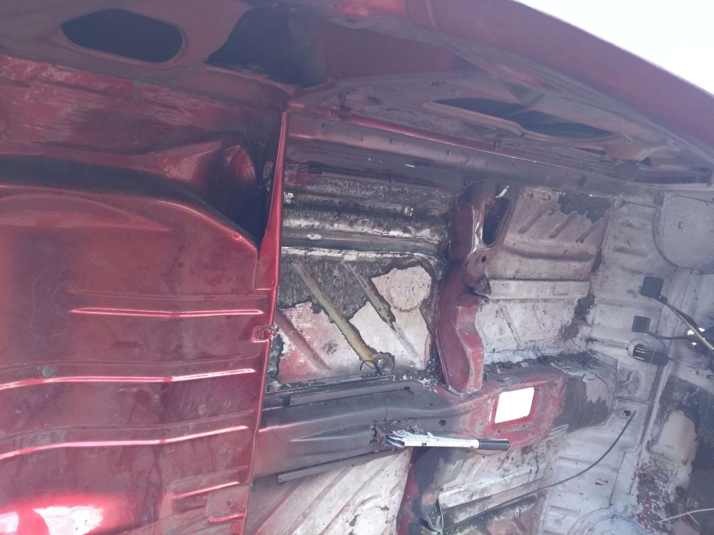

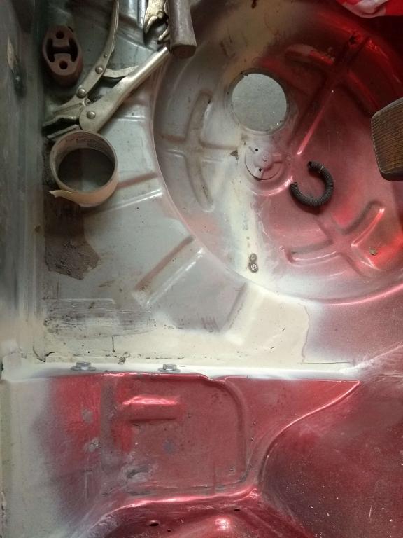

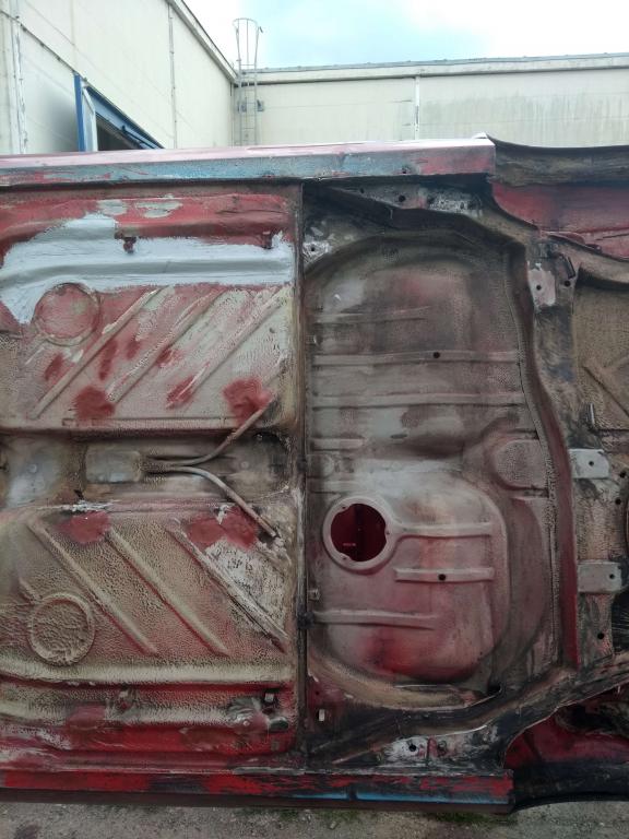

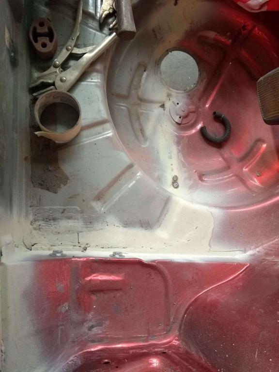

kleine Ausbesserungen unterm Sitz:
und "warum zum Teufel" wieder hergestellt (zweite Wischerloch und Querträger vom Beifahrersitz)

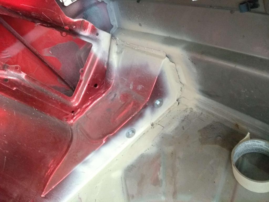

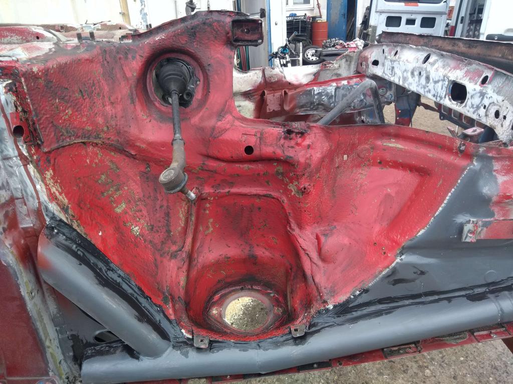

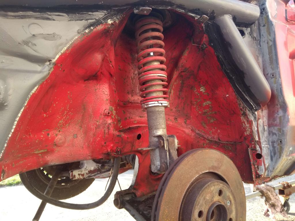

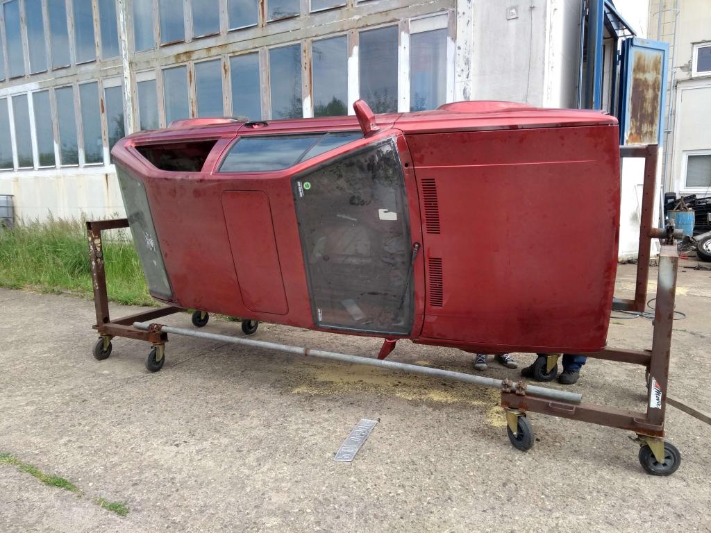

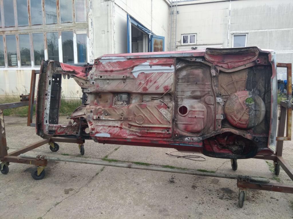

Unterboden gereinigt und ausgebessert und (ganz wichtig) die vorderen Aufnahmepunkte verstärkt:

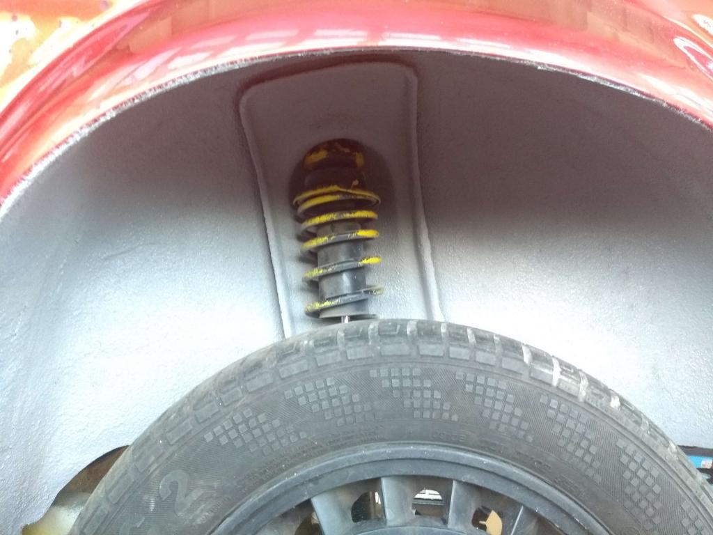

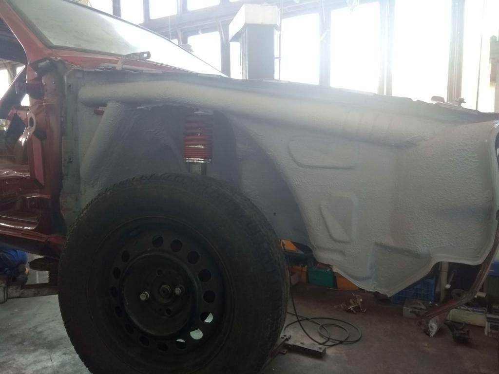

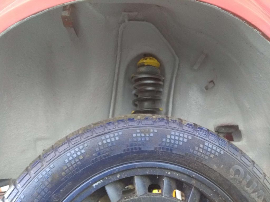

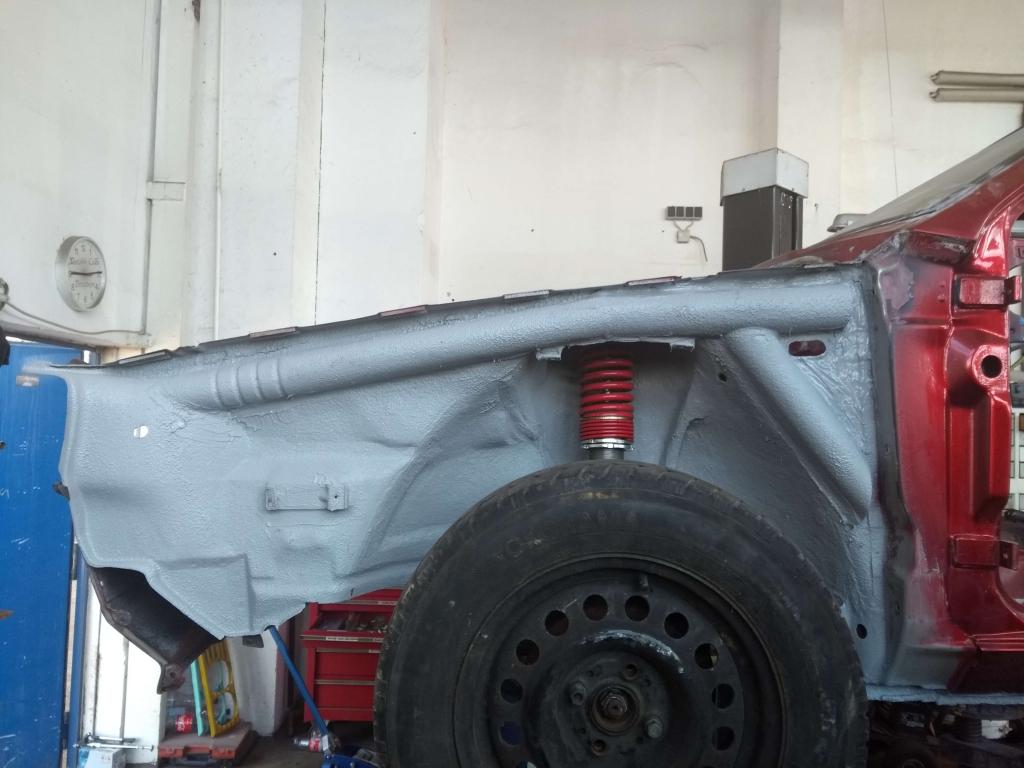

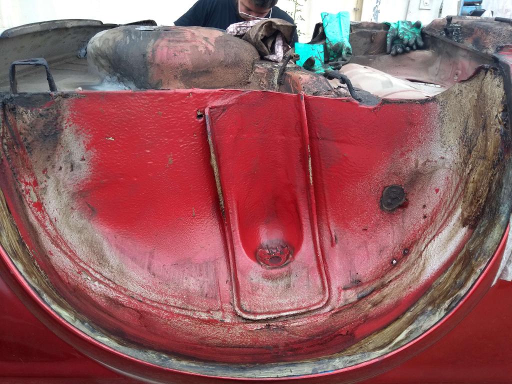

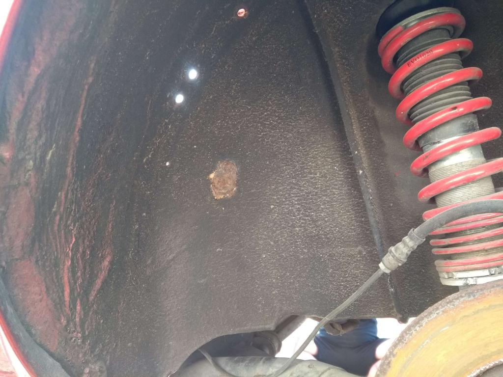

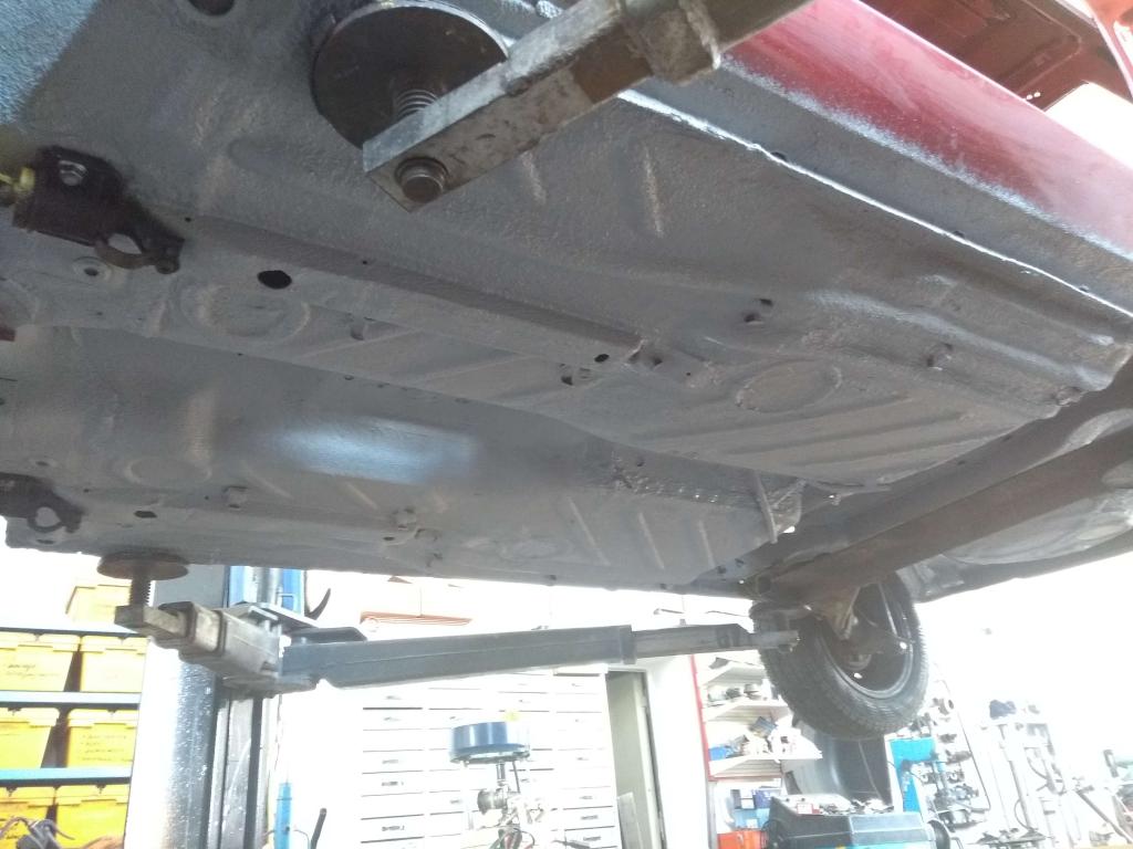

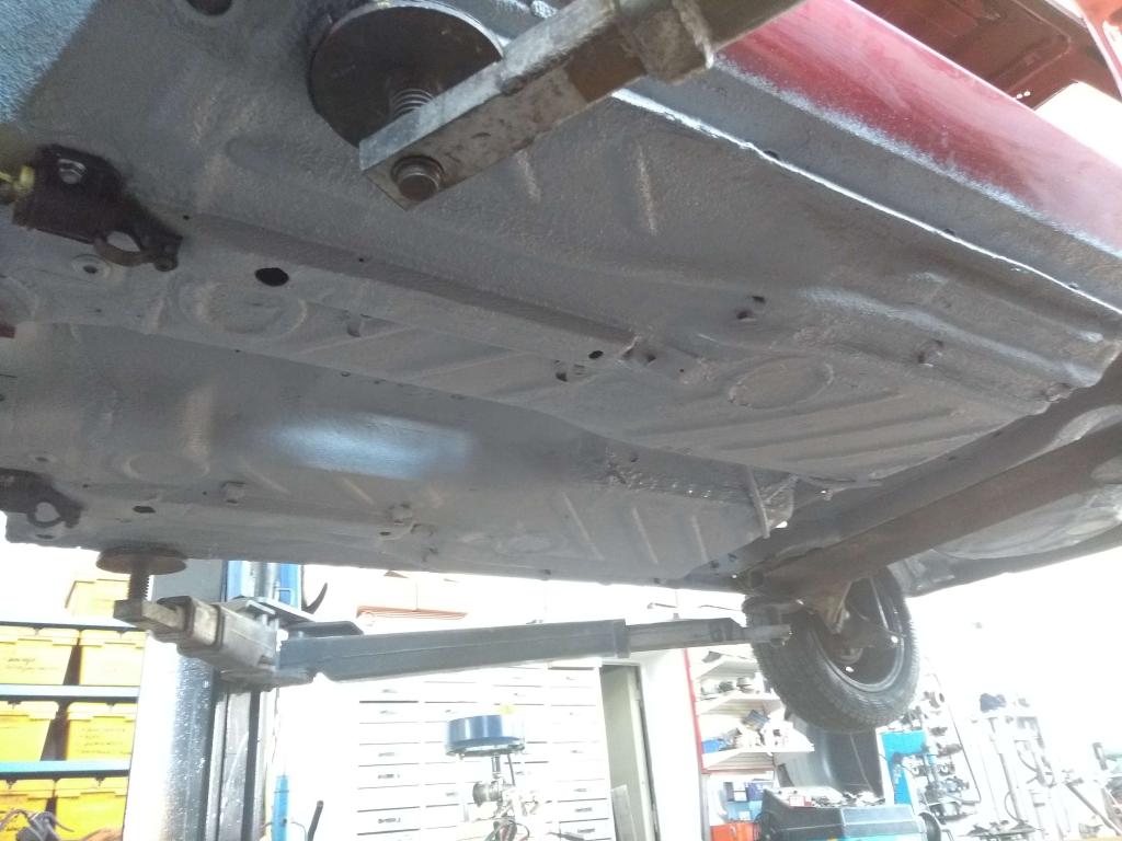

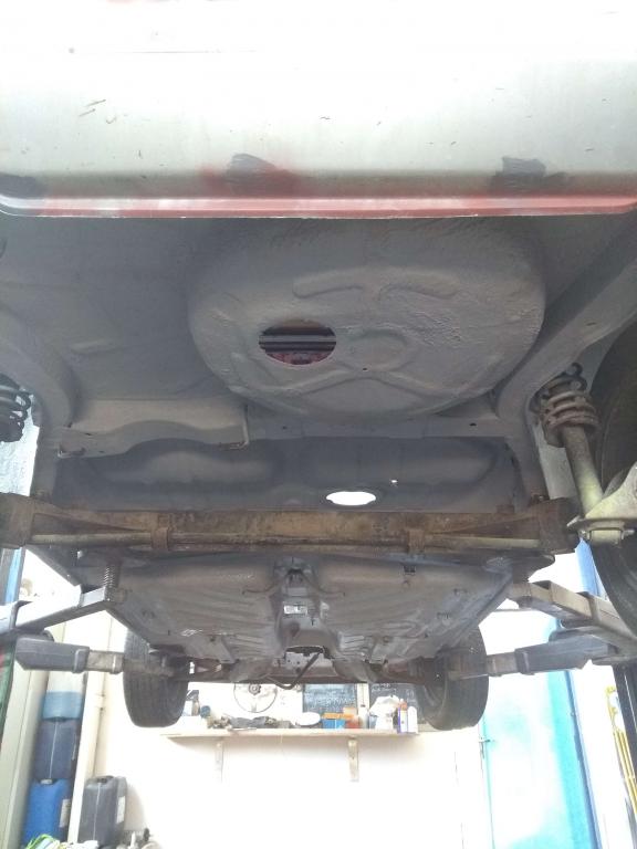

Unterboden und Radhäuser komplett neu abgedichtet (mit spritzbarer Nahtabdichtung):
