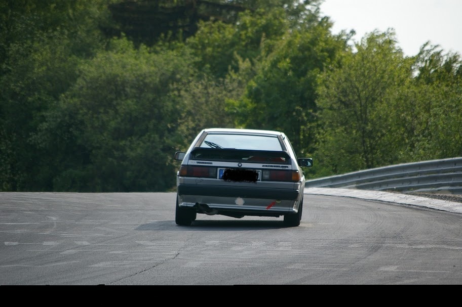

ich möchte hier über den Umbau meines Scirocco 2 zu einem Gr.A Rennwagen für das 24h-Classic Rennen auf dem Nürburgring der Youngtimer Trophy berichten.
Ich bin mit dem Auto schon 3 Jahre Touristenfahrten und paar Gleichmäßigkeitsprüfungen gefahren.
Jetzt ist geplant das Auto für das 24h-Classic Rennen spätestens zum Eifelrennen fertig zu bekommen.

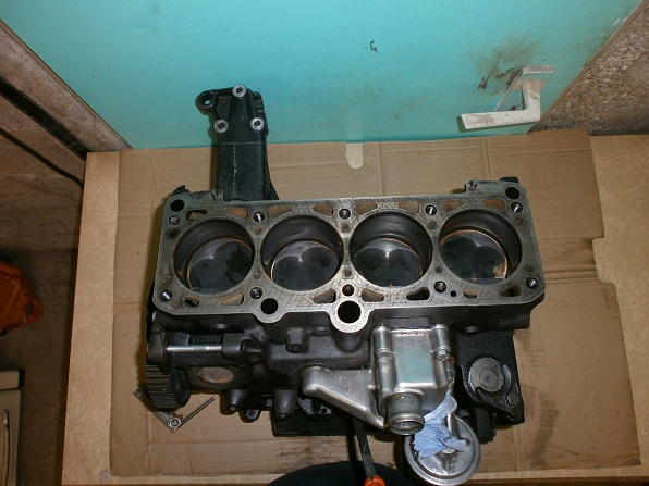

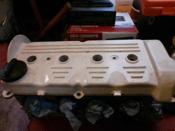

Ich habe einen 16V Kr Motor geholt und schon zerlegt. Der Motor ist in einem relativ guten Zustand, er hatte aber laut Vorbesitzer auf einem Zylinder etwas weniger Kompression als auf den drei anderen. Jetzt habe ich Ihn zum Motorenbauer gebracht.

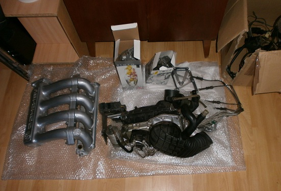

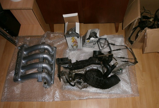

Desweitern hatte ich diese Woche Glück und habe einen 16 V Ansaugtrackt für den Scirocco bekommen.

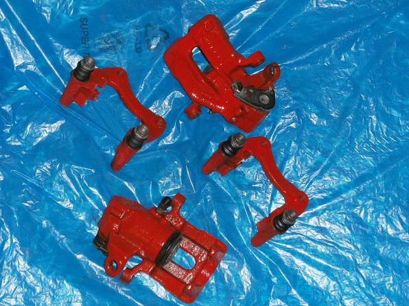

Heute habe ich die Trommelbremse aus dem Scirocco ausgebaut und die 16V Bremsanlage aus meinem Spender Golf 2 ausgebaut, gereinigt, lackiert und schonmal zum gucken angeschraubt.
