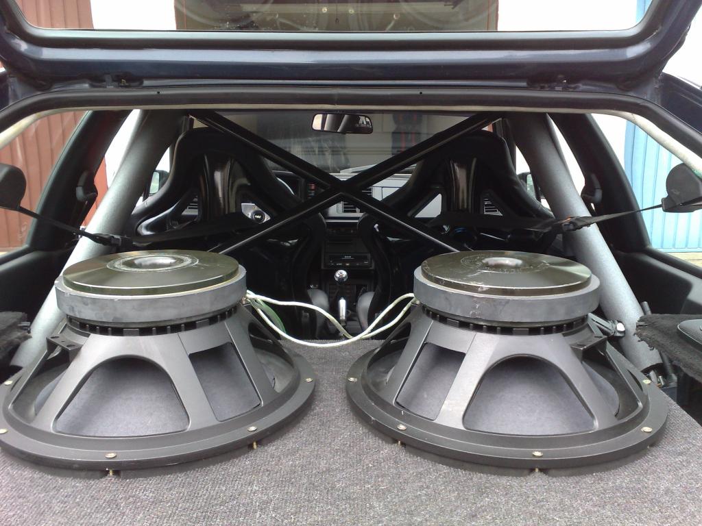

AW: Größere Hifi Anlage im Rocco?
Und der gehört:- niko-peep

Na Fireball das klingt doch schonmal nach was. 158,2db ist ja echt schonmal ein netter Wert! Und die Boxen haben alle in Rocco rein gepasst? wo hast du denn die Endstufen alle gelassen?
@ Maik: Drückt bestimmt ganz gut, sieht mir aber um ehrlich zu sein, zu langweilig aus!
