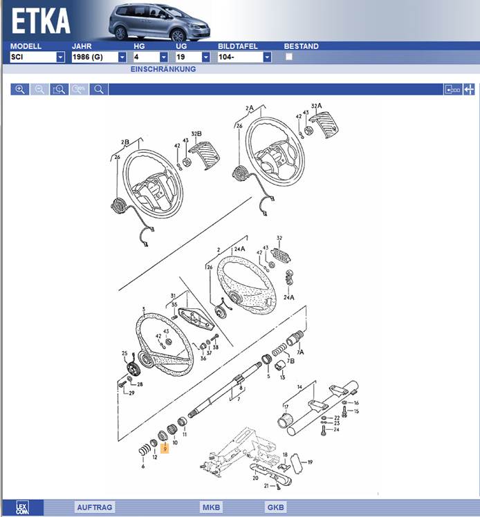

Am ZSB-Lenkrohr sind bis auf die Positionen 6 & 12 noch alle Teile über VW bzw. CPC erhältlich…
Recherchiert im online ETKA am 30.9.13 um 13:50h

Die Abbildung zeigt aber den Rocco ohne Servo mit der Feder unten an der Lenkstange. Das hat unser nicht. Und da ist auch das Kugellager abgebildet. Wir benötigen das Nadellager. Dies ist im Klassikshop auch nicht mehr erhältlich...
Guckst du bei Classicparts und gibts bei Suche einfach Nadellager ein. Dann siehst du es :(
